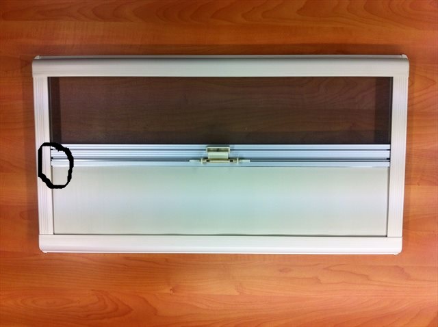

Ciao! Non mi è mai successo che si scollasse... Mi si è strappata la zanzariera e ho visto che costa meno cambiare tutto il blocco zanzariera/oscurante che solo la retina...  Riesci a mettere una foto? Per capire meglio... Ciao!
Al momento non ho foto ma, per cercare di rendere l'idea, ho trovato in rete una foto dell'oscurante uguale al mio e ho cerchiato di nero la parte di sinistra dove si è scollato a me. In pratica è lo spigolo.
Grazie a tutti

se è quello che penso io, quello che tu dici scollamento, in realtà è più uno strappo.
in pratica, la tendina è fissata al profilo di alluminio tramite una gola dal profilo a U e dentro cui passa un filo di naylon che la la tiene bloccata. A causa del movimento su e giù, alle estremità il tessuto di plastica tende a cedere.
l'unica cosa che puoi fare per ripararlo, è quello di smontare tutto, in pratica la cornice e tirare fuori il telo per poter ricreare l'asola che poi ospiterà il filo di nylon. è un lavoro di pazienza ma si può fare.

Io lo fatto senza smontare la guida , accorciato un po' e poi un paio di gocce di Attack
