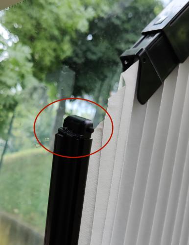

Ciao a tutti,
mi si è rotto il gancio in plastica su cui si muove la guida telescopica del remis lato portiera destra come da immagine
Ho provato ad incollarlo ma oggettivamente mi pare di non essere riuscito a trovare il modo giusto. Non sono nemmeno riuscito a capire come si sfila dalla guida in alluminio il gancino che mi permetterebbe forse di fare un'incollatura fatta meglio o studiare qualche altra riparazione. Qualcuno lo sa? Ho provato tirando e facendo leva con un cacciavite ma tende a rombersi la plastica.
Cercando in rete ho trovato questo:
https://camping-life.it/ricambi...
che mi pare essere proprio il ricambio che mi servirebbe ma, a parte che a me serve solo uno dei due pezzi di plastica piccoli e non tutto il braccio, se non lo riesco a smontare non ottengo nulla.
Grazie in anticipo a chiunque abbia idee :-)

Ciao a tutti,  mi si è rotto il gancio in plastica su cui si muove la guida telescopica del remis lato portiera destra come da immagine Ho provato ad incollarlo ma oggettivamente mi pare di non essere riuscito
a trovare il modo giusto. Non sono nemmeno riuscito a capire come si sfila dalla guida in alluminio il gancino che mi permetterebbe forse di fare un'incollatura fatta meglio o studiare qualche altra riparazione. Qualcuno lo sa? Ho provato tirando e facendo leva con un cacciavite ma tende a rombersi la plastica. Cercando in rete ho trovato questo: ... che mi pare essere proprio il ricambio che mi servirebbe ma, a parte che a me serve solo uno dei due pezzi di plastica piccoli e non tutto il braccio, se non lo riesco a smontare non ottengo nulla. Grazie in anticipo a chiunque abbia idee :-) Marco
con un trapanino tipo Dremel ed una fresa piccolina ho pulito tutto l'interno per poi incastare il nuovo in nylon stampato in 3D che ho trovato in rete
ho risolto

con un trapanino tipo Dremel ed una fresa piccolina ho pulito tutto l'interno per poi incastare il nuovo in nylon stampato in 3D che ho trovato in rete  ho risolto
Grazie, io cercavo più una soluzione per smontarlo. Alla fine ho fatto come dici, ho trovato il ricambio ad una cifra più accettabile e ho usato quello.
Ora ho il ricambio anche dell'altro lato, spero non mi servirà ma magari potresti mettere il link al file per la stampa 3d che può essere utile ad altri.
