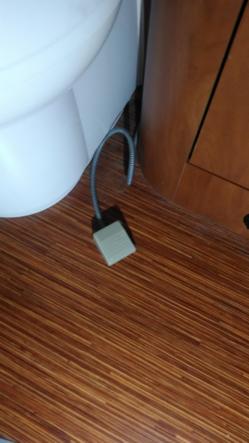

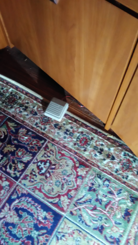

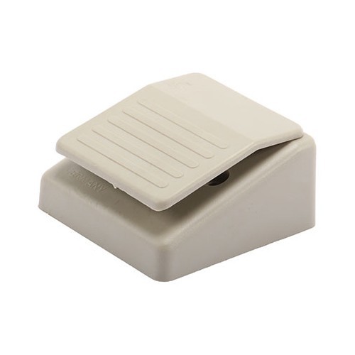

E insisto sul mio sistema da collegare ai fili dell'interruttore che
hanno installato erroneamente .
Lascia anche l'interruttore per fare la doccia
5,90€     PEDALINO INTERRUTTORE PER RUBINETTI BEIGE
In cucina
e in bagno
Modificato da franco49tn il 14/11/2023 alle 19:21:31

...e chi paga ? Quando il lavoro è inutile perché il rubinetto funziona anche se ha il micro pulsante ko .
Il lavoro di cambiare i rubinetti è uguale laborioso anzi in bagno più contorto nello smontare parete del bagno "" per entrambi i tipi di rubinetti . Chiedi a @franco49 se per mettere il pedale ha voluto/oppure dovuto cambiare i rubinetti .
Nel mio caso è sempre e solo quello della cucina che tranciava il filo se la ""chef"" lo accettasse avrei messo un pulsante esterno non a pedale causa mancanza spazio ma a ""ginocchio ""
Modificato da salito il 15/11/2023 alle 12:12:16
