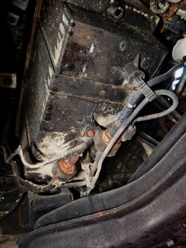

Grazie delle informazioni, dopo un periodo di inattività, ho ripreso con il restauro del mio camper furgonato; a riguardo, qualcuno saprebbe dirmi il perche, il mio ducato, dotato fin dall'origine di termo top c ha due pompe gasolio invece di una? Di seguito le foto delle pompe(che vorrei cambiare).IMG_20250529_094003.jpg

Se il webasto è uno solo, le due pompe potrebbero essere state montate per compensare l'altitudine, prima che iniziassero a montare gli altimetri che risolvono il problema in modo automatico, c'era il metodo delle due pompe tarate in modo diverso per adattarsi a quote più alte, in questo caso dovrebbe esserci un interruttore
Perchè cambiarle?

Grazie delle info, vorrei cambiarle perché sono completamente piene di ruggine e ho paura che mi abbandonino a capo Nord questo inverno

Non credo che all'interno siano arruginite, spesso i trattamenti esterni sono scadenti, se le smonti,puoi pulirle e eventualmente potresti verniciarle e proteggerle con della spugna che assorbe il rumore e evita le  temperaturre eccessive

Ruby, siccome ho quasi ultimato il restauro della parte meccanica del camper ( lavoro lungo e certosino) vorrei revisionare il webasto  thermotop comprese le pompe, e inserire un comando per accenderlo manualmente senza il vincolo dei 30 minuti  dello smartcontrol.
Sai dirmi dove verificare la presenza dell'interruttore per la doppia pompa, come farlo funzionare manualmente e magari uno schema del collegamento idraulico tra webasto, motore e radiatore sotto sedile guida (da qui vorrei collegare il circuito per scaldare boiler, ventilconvettori e riscaldamento acque grigie per poi ritornare al motore e poi webasto.
