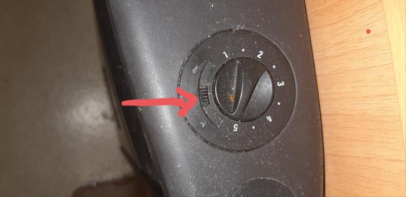

Grazie per la risposta. È semplicemente il selettore a slitta che accende la ventola aria calda.Quella volta che la ventola non girava più, la stufa rimaneva accesa e scaldava parecchio, è questo il motivo della mia preoccupazione.

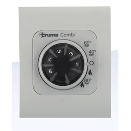

il comando è come quello sotto raffigurato ?
oppure è quest'altro ?

Ok perfetto , ora sappiamo che non si tratta di una stufa combi ma della classica trumatic serie 3000 e cambia tutto , comunque cerca di non utilizzarla senza ventilazione sulle potenzialità alte , al max selezionala sul numero 3 ma non oltre  poi controlla o fai controllare quel comando ventola che si inceppa
per quella stufa è normale che con ventola ferma il pannello della stufa si scaldi molto , non è normale che l'interruttore ventola si inceppi nella posizione OFF ventola sia in automatico che manuale , ti consiglio di modificare il titolo della tua richiesta specificando che si tratta di una stufa trumatic serie 3000 o 3002
