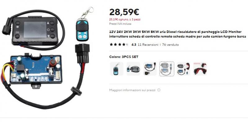

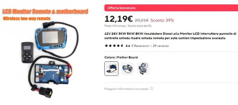

Leggendo qua e la i rete ho capito che i modelli di scheda madre + controller che si trovano in commercio sono universali, questi possono essere utilizzati su tutti i vari riscaldatori.
Sembra che si possano utilizzare come ricambio anche sui Webasto originali.
In pratica il corpo principale dei vari riscaldatori sono più o meno tutti uguali, basta scegliere una coppia  scheda+controller che si desidera e montarla sul corpo principale.
Una volta montata basta configurarla alla potenza desiderata.
Alcuni esempi:
Come si vede sono configurabili a qualsiasi potenza si desidera. 2,3,5 e 8Kw.

Tiziano, montalo, verifica il funzionamento, per ora non comprare nulla, se vorrai provare a cambiare scheda e controller te li presto io, uguali a quelli delle foto da te postate.
Ad ogni modo se hai il display a 3 cifre va piu che bene, puoi impostarlo in manuale con velocità/ potenza da 1 a 6 oppure in automatico impostando i gradi voluti.
Ha anche la funzione altimetro per migliorare le prestazioni della pompetta in altitudine.

Una nota importante, prima di montarlo, verifica il posizionamento perché, ora i cavi dalla scheda escono dal lato destro rispetto al bocchettone d'uscita aria calda, se cambi scheda e controller ti ritroverai i cavi di connessione all'alimentazione ed al controller sulla sinistra.

Grazie Ciro,
per primo montero il Webasto, ma solo dopo aver avuto modo di provare x bene il Vevor.
I Componenti x provarlo sono gli stessi che userò x l'installazione, quindi inizierò il montaggio solo quando avrò visto x bene come funziona il Vevor.
Comunque il Webasto lo montero in modo che possa facilmente sostituirlo con il Vevor e, terrò presente quello che mi hai detto riguardo la posizione di cavi.
