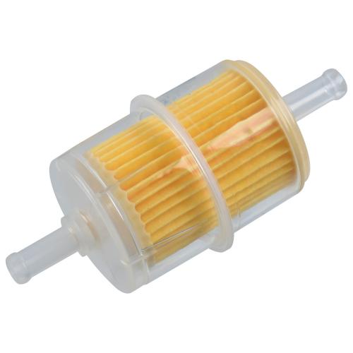

Intendevo questo, roba da 10€...
Lo avevo uguale sul ciclomotore, è grande come un uovo (di gallina, non di struzzo...).
Essendo trasparente si vede benissimo quando è intasato, andrebbe inserito sul tubo tra il serbatoio del gasolio e la pompa a impulsi che alimenta l'Eberspacher.

Intendevo questo, roba da 10€... Lo avevo uguale sul ciclomotore, è grande come un uovo (di gallina, non di struzzo...). Essendo trasparente si vede benissimo quando è intasato, andrebbe inserito sul tubo tra il serbatoio del gasolio e la pompa a impulsi che alimenta l'Eberspacher.
Credo che vada benissimo. Comunque, a scanso di equivoci, ho comprato questa di scorta (20 Euro)
L'area filtro è trasparente e non necessita di due chiavi per potervi accedere.
