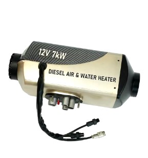

Un conoscente intende prendere questo riscaldatore, intende montarlo su un furgonato, ma è indeciso perchè non è un oggetto di cui si sente parlare... qualcuno sa se funziona bene o meno?

è un normalissimo cinebasto con lo scambiatore aria/acqua integrato per scaldare l'acqua nel serbatoio tramite ricircolo (grazie alla pompetta).
Perchè ai tempi non era facilmente trovabile quando ho montato il mio cinebasto (e costava circa il doppio) diversamente avrei acquistato questo.

è un normalissimo cinebasto con lo scambiatore aria/acqua integrato per scaldare l'acqua nel serbatoio tramite ricircolo (grazie alla pompetta). Perchè ai tempi non era facilmente trovabile quando ho montato il mio cinebasto (e costava circa il doppio) diversamente avrei acquistato questo.
Grazie della risposta.
Mi hai già dato una informazione importante.
Quindi riscalda in accumulo, tipo il boiler...la pompa fa circolare l'acqua di continuo fino a riscaldarla.
Ma a quale temperatura?
Sai se è controllabile?
Ha diversi cavi...credo che qualche controllo sulla temp. dell'acqua ci sia.
Non credo ma.... sai se è utilizzabile solo per riscaldare l'acqua?
In questo modo sarebbe utilizzabile anche in estate.

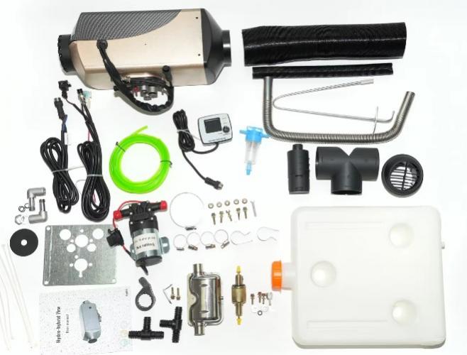

qui vedi proprio il video di quel modello.
Si lo puoi usare anche in estate e come giustamente suggerito va deviato il flusso di aria calda da qualche parte se non vuoi svenire in cellula.
Non capisco se su questo la pompa di ricircolo funziona sempre o c'è un controllo sulla temperatura di ritorno (perchè non vedo la sonda uscire dal cablaggio del bruciatore).
Avevo visto un modello similare che aveva un termostato elettronico  esterno che misurando la temperatura dell'acqua faceva partire o meno la pompa e si poteva impostare la temperatura dell'acqua.
Questo volendo , se non vuoi scaldarci l'acqua , puoi anche usarlo per scaldare il liquido refrigerante del motore per fare avviamento a caldo in inverno.
Da alcuni video ho visto che arriva tranquillamente a 50 gradi. Quindi la doccia la fai senza problemi.

È un oggetto che non può lavorare con l'acqua che abbiamo nei nostri serbatoi ma con il glicole per due semplici motivi:
la forte caduta di calcare a temperature sopra i 50 gradi
E,da verificare la temperatura a cui può arrivare, ma far circolare acqua normale a 75 gradi si creano sacche di vapore che fanno crepare l'alluminio,si potrà quindi utilizzare strumenti dove cedere il calore trasportato dal fluido glicolico

È un oggetto che non può lavorare con l'acqua che abbiamo nei nostri serbatoi ma con il glicole per due semplici motivi: la forte caduta di calcare a temperature sopra i 50 gradi  E,da verificare la temperatura a cui può
Quindi si dovrebbe usare con uno scambiatore?

Funziona proprio senza scambiatore, infatti non raggiunge piu di 45/50gradi.
nessuna precipitazione di calcare.
nessuna sacca di vapore.

Sai come viene regolata la temperatura dell'acqua?

Come dicevo sopra ne ho visto uno che aveva un termostato esterno che leggendo la temperatura sul tubo di ritorno alla pompa la accendeva o meno.
Il bruciatore scalda e basta non è lui che regola la temperatura dell'acqua ma quanto la fai circolare , più circola più accumula calore.
