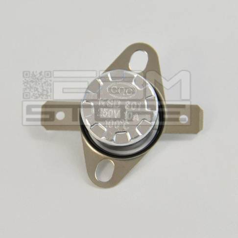

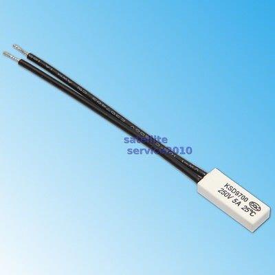

Riprendo il discorso perché per problemi non sono riuscito a finire l' impianto questo week pensavo di finire mettendo gli ultimi due pezzi che mi mancano uno dei quali potrebbe essere questo ma quale ?
Quindi qual è meglio usare dei due, da considerare che sono entrambi a circuito N/A da 60° C ?

Ciao, io ho usato il termostato a pasticca, quello sotto con collegamenti faston, e userei quello, meglio sarebbe un 42 C°, con 60 C° l'insrimento della ventola sarà ritardato e lo spegnimento sarà anticipato, pensa che il Thermo top inserisce la ventola a 32 C°......Un saluto Enzo

@matrix: concordo al 100% con Enzo e starei sotto i 50°C. Per alimentare il circuito pilota vanno bene entrambi, attenzione che credo che il primo tipo sopporti correnti inferiori.

Ok grazie mille per le indicazioni prenderò quello a pasticca, però mi avete fatto venire un dubbio ?
Quando dite 42° / 60° vuol dire che ci sono dei termostati a pasticca che chiudono e poi aprono a temperature differenti ?
