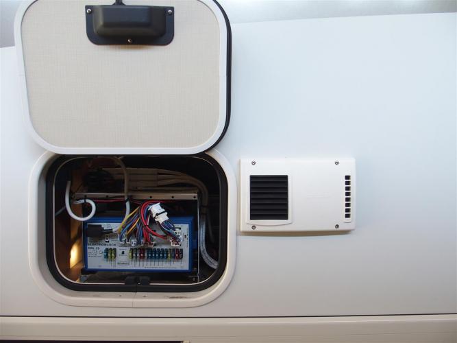

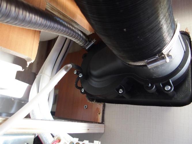

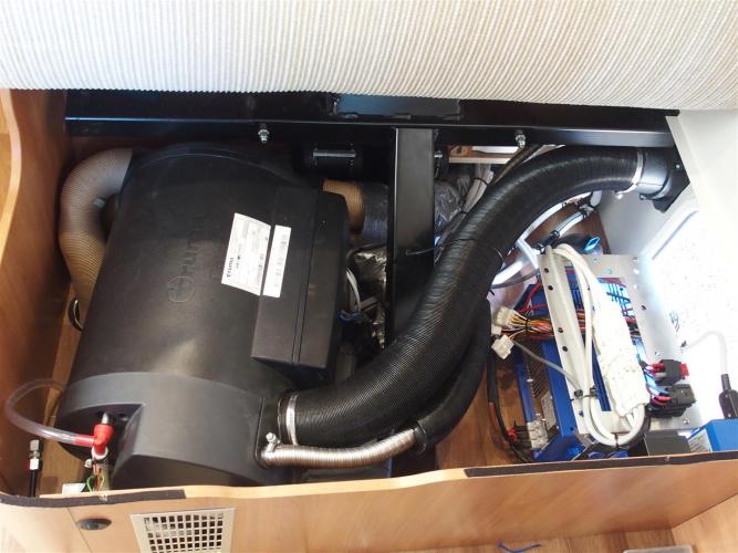

dalle foto in questo ultimo indiriszzo, si vede bene che il tubo del camino è coassiale come nella combi a gas e quindi penso che ci sarà il camino tondo come nella combi a gas.
La Combi D non ha il tubo coassiale, ma due tubi separati, uno grosso di scarico e uno sottile di aspirazione, e la ventolina è nel camino rettangolare dal lato del tubo di aspirazione.
Qua si vede bene la mia Combi D dove sono visibili i due tubi separati.
e qua si vede il camino dal lato interno con i due tubi separati:
e l esterno, con la griglia grande di scarico e quella piccola di aspirazione
quindi, contrariamente a quanto avevo pensato, il clone cinese NON è la stessa identica Combi D , ma una versione propria, liberamente ispirata, con i suoi pro e i suoi contro (cioè i ricambi non penso siano intercambiabili).
