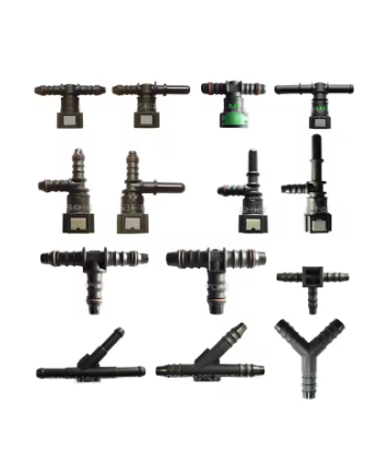

Evita di mettere la tanica interna, avendo il riempimento interno bastano poche gocce di gasolio che cadono mentre travasi per sentire puzza, poi in estate anche se non lo usi il caldo fa aumentare i vapori e puzza da paura.
Se hai già il pescante metti un T e usa quello.
Esistono in rete T rapidi di tutti i tipi.
