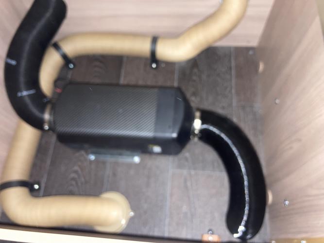

Qualche foto dei Vs. montati ?
Ora devo collegare le due marmittine
con fascetta doppia e lamierino !

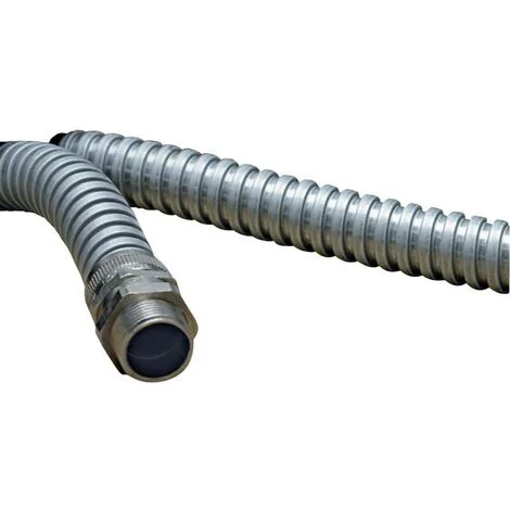

Trovato fra tante cose messe da parte un
bellissimo flessibile in alluminio di misura
perfetta e minimo diametro per
andare a prodeggere il tubo gasolio
all'uscita del riscaldatore.
Poi proseguirà fino al serbatoio in una
canaletta flessibile nera .
Simile a questa ma molto più piccola.
Ci passa a stento il tubetto gasolio.

Mi sembrava di averle già messe
1916BAA4-FACB-49EA-A791-8208E8761C14.jpegE02D2100-25DC-43B7-97BE-6A5E2F028DCE.jpeg0F36717E-DB73-4F61-912E-DE4A3F3412EB.jpeg3E4220AC-79E7-4348-A4DA-6C37032C3178.jpeg

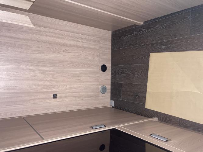

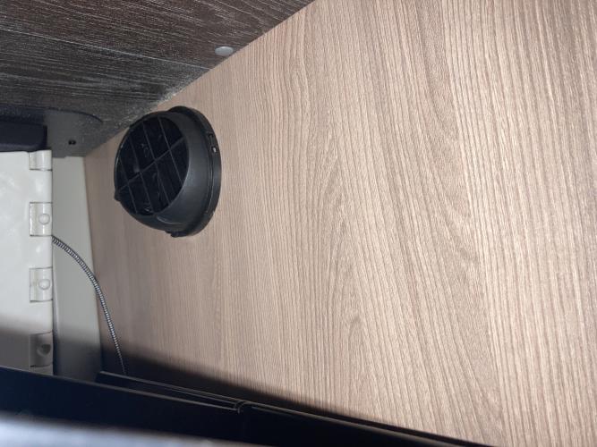

Nel caso del pavimento cellula forato, poi si mette una protezione per non far entrare acqua da sotto?
Per esempio la Truma 3002, che ha un bel buco, ha una lamieria nella parte anteriore che protegge dall' acqua e aria.

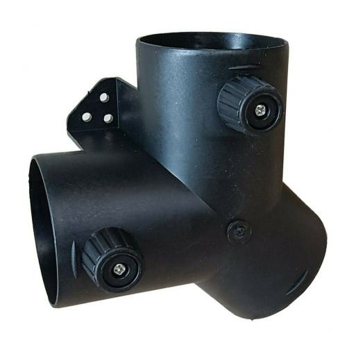

Sto pensando di fare una aspirazione del Vevor
sia da "esterno" che da "interno" , regolabile
con una serrandina simile e come questa :
Quando non necessario e con temperatura gradevole
posso aspirare aria pulita da esterno .
