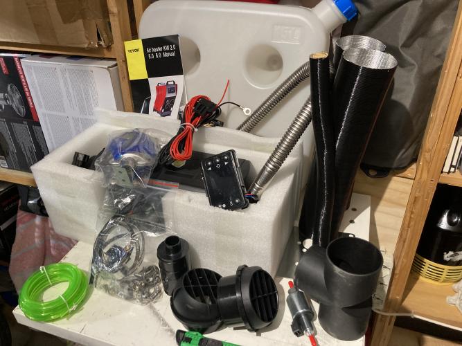

Eccolo c’è tutto anche il telecomando easy

Vedo che ti è arrivato con il controller/display come il mio e con telecomando a corredo.
Ho dovuto studiarlo un pò poichè non si reperiscono molte informazioni su questo nuovo modello, ha un funzionamento abbastanza semplice però.

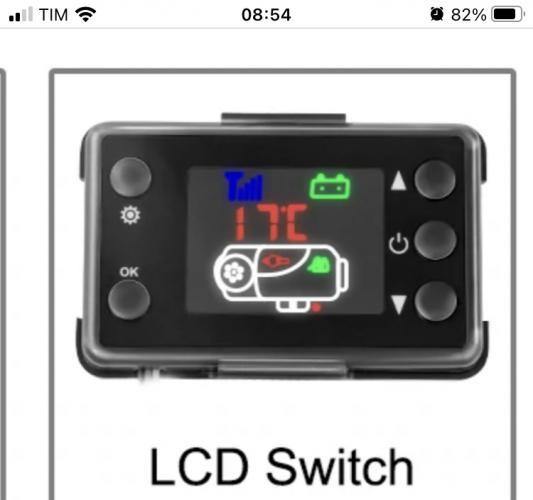

Se è come il mio a 3 cifre lo vedrai la prima volta che lo accendi, ti esce una scritta P12 o P13 dove 12 o 13 sono la tensione rilevata in quel momento, non ha decimali.
Non ti sarà possibile utilizzarlo in Hertz ma avrai in modalità manuale da min. H1 a max. H6.
Ha l'Altimetro, per attivarlo dovrai tenere premuto contemporaneamente i 2 tasti a sinistra IMPOSTAZIONI + OK per disattivarlo procederai allo stesso modo.
Attento, il display viene alimentato dalla board posta dentro il riscaldatore (connettore che vedi all'esterno) con una tensione intorno ai 5V.
Ciro.

E' uguale al mio mi è arrivato ieri e l'ho messo già messo in funzione a banco per 3 ore, va  benissimo, silenzioso, al momento soddisfacente visto il costo irrisorio  ma purtroppo le istruzioni del display non sono chiare(mia figlia ha studiato inglese)e non sono riuscito a capire tutte le funzioni e il telecomando quando premi lampeggia ma il cine non prende il comando, magari se qualcuno mi sapesse dire qualche cosa in merito. Comunque verrà installato in garage con batteria tampone e relativo manutentore poi nel tempo si vedrà la durata.

Il display mostra 3 o 4 cifre?
Ciro.

Il display mostra 3 o 4 cifre? Ciro.
E' uguale a quello di Grinza ed è a 4

Allora premi assieme i 2 tasti si sinistra "IMPOSTAZIONI + OK" per 3 secondi apparirà la scritta HFA ora tieni premuto qualsiasi tasto sul telecomando fino a che il display esce dallo stato di programmazione e ritorna allo stato iniziale, ci vogliono pochi secondi.

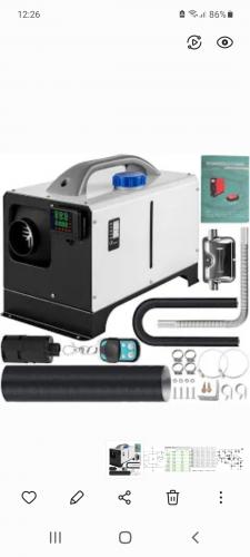

Devo decidere dove comprare, di solito vado su Amazon che non necessita di PayPal, non mi dispiacerebbe acquistare da VEVOR.
Quindi dove pensate sia meglio, se serve PayPal, o vi sono altri siti sicuri come Amazon.
Sono indeciso cosa prendere, lo scatolato lo vedo difficile metterlo in cabina,.... ne prenderò uno poi vediamo.

Devo decidere dove comprare, di solito vado su Amazon che non necessita di PayPal, non mi dispiacerebbe acquistare da VEVOR. Quindi dove pensate sia meglio, se serve PayPal, o vi sono altri siti sicuri come Amazon. Sono indeciso cosa prendere, lo scatolato lo vedo difficile metterlo in cabina,.... ne prenderò uno poi vediamo.
Vevor anche paypal, io ho pagato con carta prepagata
lo scatola ti devi portare fuori gli scarichi
Su vevor fai un giro completo perché ce ne sono diversi

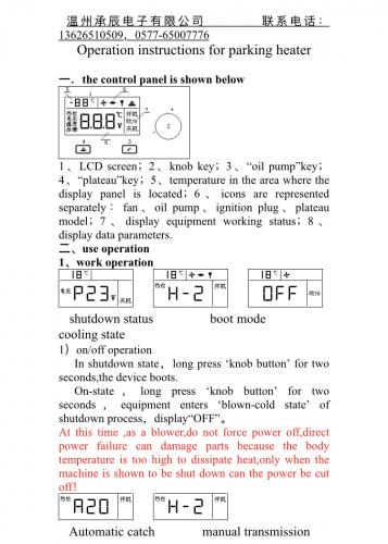

Oggi mi hanno mandato le istruzioni ma credo che siano di un altro apparecchio, o almeno lo capisco poco, inizia così ….boh

A me piace questo modello , ĺ'altro e troppo alto e stretto.
Ho preso tutte le misure, e sto valutando pure questo modello, per l' eventuale piazzamento, dove hanno messo il serbatoio di lato invece che sopra, solo che su quello alto e stretto ho trovato più informazioni, per esempio serbatoio da 5 litri, su questo non lo trovo...vediamo.
Se riesci a postare la foto del display acceso, quando è in funzione, ti mando le istruzioni corrette.

Ricevuto, ti mando quello che hanno mandato a me
