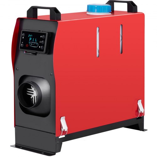

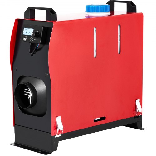

24/08/2008 15966
Inserito il 19/01/2022 alle: 08:24:22
Questo sarebbe il quadro comandi semplificato di quello che costa meno.
Personalmente sarei per le cose semplici, e non amo gli automatismi.
Visto poi le difficoltà di traduzioni linguistiche, mi sembra più intuitivo.

24/08/2008 15966
Inserito il 19/01/2022 alle: 08:31:51
24/08/2008 15966
Inserito il 19/01/2022 alle: 08:41:07
In risposta al messaggio di Emme48 del 19/01/2022 alle 08:27:40
Dipende da te, se vuoi un comando completo capace di poter essere programmato per accensioni ritardate ecc... puoi prendere la versione complessa, se preferisci un comando semplice prendi l'altro. Non è che uno è meglio
dell'altro, dipende dai tuoi gusti. Io ho un malefico programmatore Eberspacher con display e tanti menù, ma rimpiango la vecchia semplice rotellina del Webasto, un interruttore semplice per accenderlo e un comando semplice per la temperatura, molto comodo per i piccoli aggiustamenti notturni del riscaldatore. Ma se invece di quello prendi il modello che ha preso Grinza, puoi portare il comando in un posto decisamente più comodo e soprattutto il sensore di temperatura che DEVE essere posizionato dove vivi, non in garage come nel modello portatile. Marco.
Ecco, non ho considerato il sensore temperatura, credo che in entrambi gli scatolotti si possa spostare il quadro comandi.
Ma avevo letto che era meglio evitare, il più possibile accensioni e spegnimenti, (non ricordo il motivo, credo per consumo elettrico o/e rumore), ma farlo girare in continuità al minimo.
D'altronde lo scatolato ha una diversa filosofia di utilizzo, se fosse fisso, avrebbe molta più importanza la posizione del sensore.
Mi sembra poi che si possano acquistare separatamente i quadri comando, nella eventualità si dovessero sostituire per guasto.

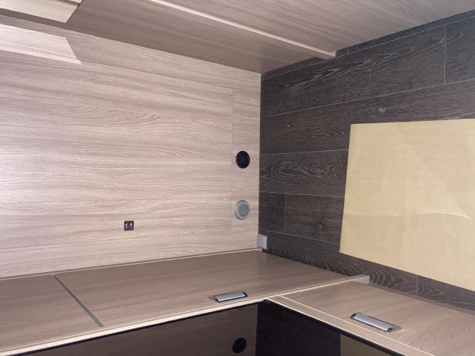

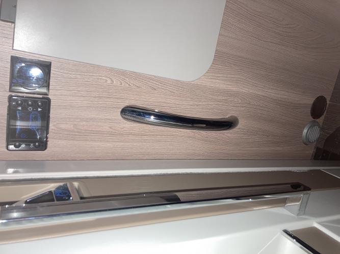

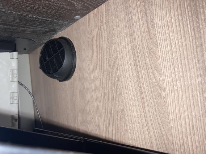

Eccolo montato e funzionante
CA4FAB2D-C8FD-425B-9D22-DD6CCB71DF77.jpeg0B5B45C3-669A-446C-9EB5-C5E6A477FE0E.jpeg213A0A0F-2A10-448E-A2D8-9E7671A46421.jpeg8D700A5F-EF12-4F05-B6DD-7E6F1F922740.jpeg
13/01/2006 25292
Inserito il 19/01/2022 alle: 15:21:26
In risposta al messaggio di Grinza del 19/01/2022 alle 14:40:53
Dalle foto non si capisce da dove aspira aria e dove la butta.
È installato a pavimento?
Marco.
Modificato da Emme48 il 19/01/2022 alle 15:22:38
16/02/2006 65021
Inserito il 19/01/2022 alle: 15:35:34
In risposta al messaggio di Emme48 del 19/01/2022 alle 15:21:26
Dalle foto non si capisce da dove aspira aria e dove la butta. È installato a pavimento? Marco.
Aspira dal tubo a sinistra che va in cabina, l’altro passa sotto, dentro ad un altro tubo di coibentazione ed esce in fondo al garage è vicino alla porta cellula dove sopra c’è il pannello di controllo.
Devono cambiarmi i bocchettoni perché non sono orientabili e da verificare la posizione della centralina (casomai si sposta sopra)
Comunque la prova è stata fatta a 10 gradi e dopo mezz’ora i gradi erano 19 (però lo voglio misurare con mio strumento)
La pompa del gasolio, benché coibentata, si sente quando va alla massima potenza…
Da capire se conviene farlo lavorare in hertz o in gradi
13/01/2006 25292
Inserito il 19/01/2022 alle: 15:43:53
In risposta al messaggio di Grinza del 19/01/2022 alle 15:35:34
Aspira dal tubo a sinistra che va in cabina, l’altro passa sotto, dentro ad un altro tubo di coibentazione ed esce in fondo al garage è vicino alla porta cellula dove sopra c’è il pannello di controllo. Devono cambiarmi
i bocchettoni perché non sono orientabili e da verificare la posizione della centralina (casomai si sposta sopra) Comunque la prova è stata fatta a 10 gradi e dopo mezz’ora i gradi erano 19 (però lo voglio misurare con mio strumento) La pompa del gasolio, benché coibentata, si sente quando va alla massima potenza… Da capire se conviene farlo lavorare in hertz o in gradi
Ah, ok.
Io quel tubo di aspirazione non l'avrei messo lasciando che la griglia portasse aria fresca in tutto quel vano che presumo sia chiuso, questo evita il surriscaldamento dell'ambiente intorno al riscaldatore.
