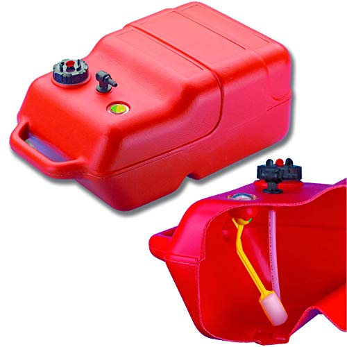

Io non ho certamente collegato il riscaldatore al serbatoio originale
ma mi sono procurato un serbatoio omologato "marino" con
bocchettone -indicatore livello e pescante montato ,dotato di filtro
da 20 lt.
Lo posiziono nel gavoncino vicino al bocchettone gasolio
del motore e riempio in sequenza tutti e due senza spostare il camper.
Se sono all'estero solo con ShellWPoverDiesel
Lo porto appresso solo in inverno e in estate resta a casa.
circa 22-25 euro  (ben spesi)

Io non ho certamente collegato il riscaldatore al serbatoio originale ma mi sono procurato un serbatoio omologato marino con bocchettone -indicatore livello e pescante montato ,dotato di filtro da 20 lt. Lo posiziono nel
gavoncino vicino al bocchettone gasolio del motore e riempio in sequenza tutti e due senza spostare il camper. Se sono all'estero solo con ShellWPoverDiesel Lo porto appresso solo in inverno e in estate resta a casa. circa 22-25 euro  (ben spesi)
Anche questa è un ottima idea e ti permette di non essere invasivo.
Nel mio caso mi avrebbe permesso di non alterare l'impianto di alimentazione del camper e quindi di non avere problemi con la garanzia.
