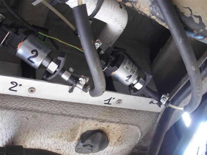

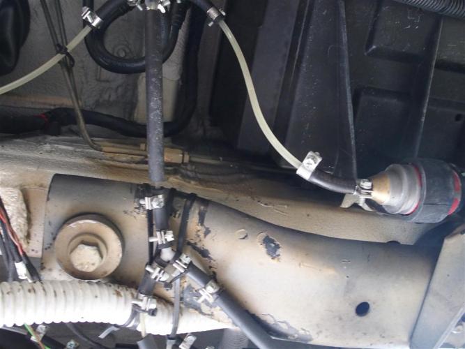

La pompa viene sempre messa esterna, io ne ho ben tre esterne da ormai quasi 8 anni e nessun problema, l importante è che sia bene isolata dal telaio con supporti di gomma e che i tubi non siano legati stretti al telaio ma con fascette da elettricista lasciate lente, perchè se i tubi toccano trasmettono il rumore.
Le due pompe della combi Diesel:
La pompa del Webasto Thermotop:
in pratica sono vicine al serbatoio, piu o meno sotto al sedile di guida, e stando sul sedile di guida nel silenzio assoluto si percepisce, ma basta che si parli che gia non si sente e tantomeno dietro a letto.
Secondo me pensare di mettere la pompa interna è un rischio, se perdesse gasolio da qualche fascetta sarebbe un guaio.
