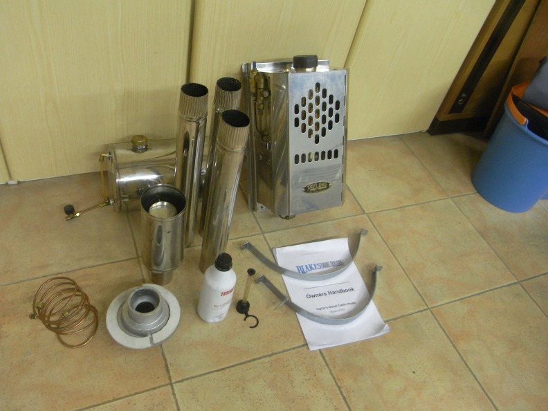

Credo intenda ZERO ampere. Diciamo una stufa a kerosene da mandare a gasolio, l'equivalente della Truma ma la 3000 però... Questa per esempio è una stufa a gasolio TAYLORS 079D, 2 KW. Va anche a gasolio (si vede il serbatoio dietro a sinistra). MArco.
