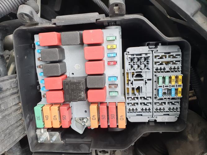

Ho avuto sotto mano un ducato x290 con fendinebbia originali. Ho aperto la scatola rele nel vano motore.  All'accensione dei fendinebbia non scatta nessun rele. Tanto che con fendinebbia accesi ho tolto ad uno a uno tutti i rele e i fendinebbia sono sempre rimasti accesi. Il click del relè si sente invece sotto il cruscotto sulla scheda fusibili ma credo che sia interno alla scheda... 20210127_124502.jpg
oregon61
oregon61
29/12/2011 340
Inserito il 02/02/2021 alle: 11:05:28
In risposta al messaggio di Topolaino del 29/01/2021 alle 09:17:02
Ciao.
Ed hai ragione. Ho avuto occasione di poter vedere lo schema elettrico dell'impianto fendinebbia del X290 presso l'assistenza tecnica FIAT, ed effettivamente il relè di comando proprio è integrato nella centralina del Body Computer da cui poi ha origine tutto l'impianto. Nella stessa occasione poi, mi è stato confermato anche che, a differenza del precedente X250, il mezzo, o esce di fabbrica con l'impianto fendinebbia, o non è possibile con facilità (ed in modo economico) installarlo successivamente. Infatti anche la sede fisica con i tappi dei fendinebbia del paraurti del X290 è "fittizia", cioé non è fornita dei necessari telai per il montaggio degli stessi che non sono neppure reperibili in "after market". il citato telaio infatti costituisce corpo unico stampato con gli angolari stessi che andrebbero quindi entrambi sostituiti.
Tutto questo per il momento ha raffreddato il mio entusiasmo ed aspetto con fiducia che qualcuno in questo od altri forum sia così ingegnoso da trovare una soluzione, non dimenticando poi che, una volta installati, i fendinebbia saranno obbligatoriamente anche oggetto di controllo in sede di "revisione".

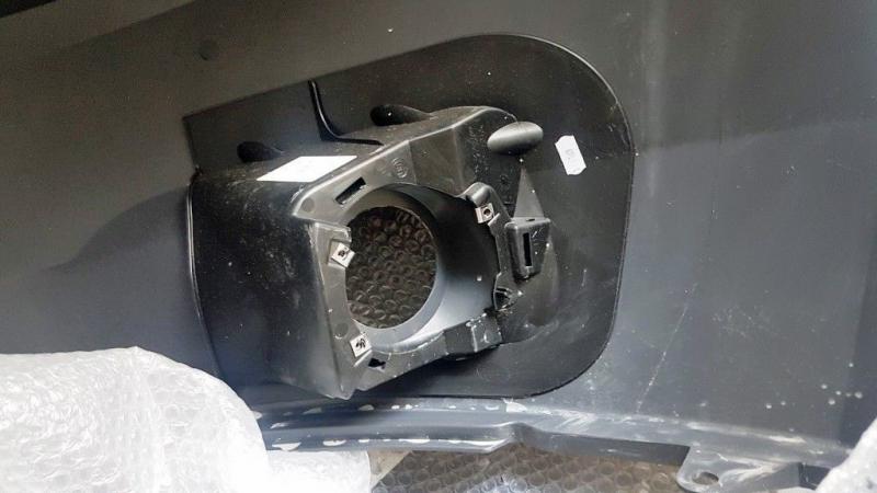

Il mio è un 2019.  Non è predisposto per i fendinebbia cioè non c'è nessun cavo che gli porta corrente però almeno ha la predisposizione per il fissaggio fisico con le 4 viti. Vedi foto capovoltacool20210202_214115.jpg

Ciao. Essendo un 2019 (il mio è un X290 del 2017) la cosa mi stupisce. O Fiat ha cambiato politica negli anni successivi o comunque sia buon per te,  perché l'avere i telai già integrati è un bel vantaggio. Una curiosità.

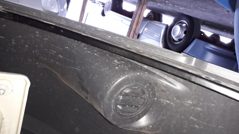

Hai anche il rivestimento del parafango interno ruota con lo sportellino integrato per accedere ai fendinebbia? Tra l'altro mi è sembrato anche che i modelli con fendinebbia abbiano entrambe le paratie laterali sottoscocca, mentre per quelli senza  vi sia solo quella di destra. Il tuo com'é?   Ciao.
No lo sportellino per accedere al fendinebbia è  assente pure nel mio . Non sono sicuro di aver capito cosa siano le  paratie laterali sottoscocca, se intendi la chiusura del fondo vano motore nella zona fendinebbia, si in entrambi i lati

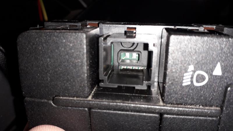

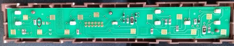

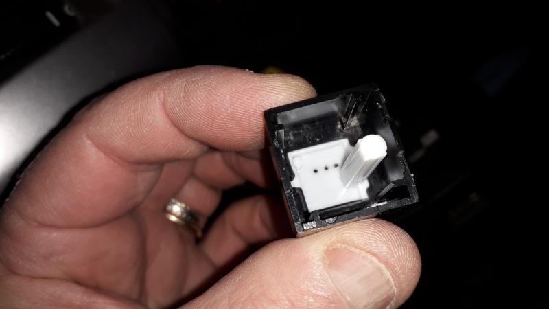

Ciao, io sul ducato 250 ho preso 2 fendi senza supporti di fissaggio,ho fatto queste 3 staffette in alluminio e fissate con colla bicomponente, sono ben solidi e non ci sono vibrazioni,ora sono alle prese con la modifica
alla centralina della tastiera per attivare il pulsante modificato,domani con elettrauto inseriamo la resistenza mancante e vediamo se riusciamo ad aprire porta sul body computer.
Ciao. indubbiamente un bel lavoro. Io però ho un po' il "brutto vizio" di utilizzare il camper come un fuoristrada (con il precedente per esempio ho attraversato il deserto dell'Agriate in Corsica, per tacere delle incursioni nelle praterie e torbiere del Connemara in Irlanda) per cui, anche in relazione allo spessore ed il materiale del paraurti dubito che la colla bicomponente resista alle sollecitazioni a cui io sono uso sottoporre il camper.
Il tuo post precedente però ha solleticato la mia curiosità a verificare se, anche X290, avesse la pulsantiera di sinistra con i "tappi" che in realtà sono "interruttori bloccati", ed effettivamente ho potuto constatare, anche per il mio modello, l'oggettività di questo fatto (vedi foto). Se dovessi decidere di procedere quindi seguirò il tuo consiglio (sblocco, resistenza ecc.).
Riguardo all'aprire la porta del Body Computer invece, ritengo valida ed efficace la procedura suggerita da Fabrizio.
Sì, intendevo proprio quelli. Il mio, come detto, ha solo quello si destra, ma nel rimessaggio dove lo ricovero, ho notato che anche altri sono così. (Avevo temuto che dopo il "Tagliando" si fossero dimenticati di rimontarlo!).

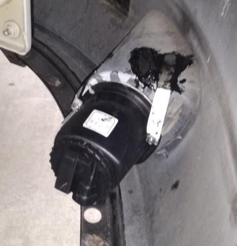

Arrivati i fendinebbia...il montaggio fisico è abbastanza semplice nel mio caso. Ma il collegamento elettrico è ancora in alto mare. Ho chiesto a un mio amico meccanico se riusciresse a collegarsi al body computer per aprire la porta fendinebbia ma mi deve ancora rispondere...
in più nei fendinebbia che ho acquistato ci sono anche gli angel eyes da collegare alle luci diurne drl.
Qualcuno sa la piedinatura del faro principale o ancora meglio il colore dei fili delle drl?IMG-20210207-WA0008.jpeg

Montato su x290 ,predisposto con cablaggi originali, modificato tastiera aggiungendo la resistenza mancante ,sbloccato tasto, abilitato ecu con multiecuscan (con licenza originale !)
Ecco il mio amico meccanico mi ha risposto che il tipo dove di solito va per collegarsi a centralina fiat vuole 100 euri.
ma tu Alby163 come hai fatto e quanto hai speso ? Riusciresti a darmi qualche dritta?  Ti anticipo che il multiecuscan non so neanche cosa sia
