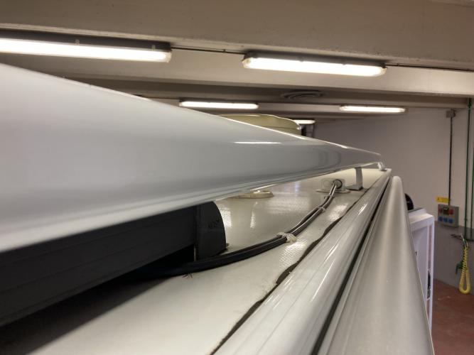

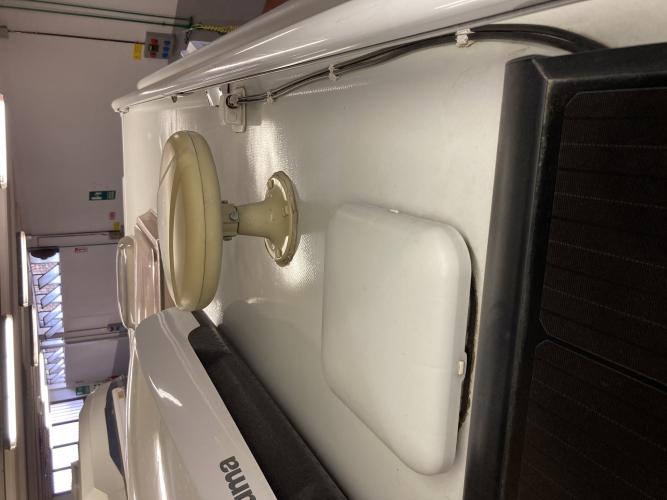

Buongiorno a tutti,
posso chiedere se avete qualche suggerimento per poter rivestire/coprire i cavi del pannello solare? Obiettivo evitare che si secchino/rovinino con il passare del tempo, se ha senso...
Allego foto

Ciao, c'è solo l'imbarazzo della scelta : canalina, tubo rigido o corrugato quello che si adatta meglio

I cavi appositi H1Z2Z2-K non si seccano, ora vai da Leroy o Tecnomat e chiedi un corrugato da esterno.

grazie per la risposta!
Però, se quanto dici è corretto ("I cavi appositi H1Z2Z2-K non si seccano"), non è necessario fare nulla... sbaglio?
Contando che sono montati da 6 anni circa...
