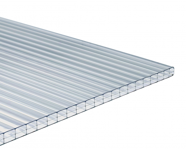

Su quello precedente avevo un pannello di policarbonato alveolare
dove circolava aria calda della Truma e rivestito in similpelle.

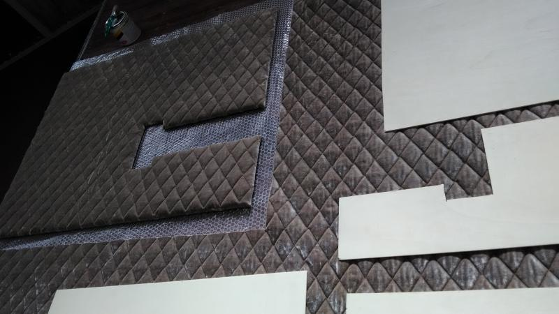

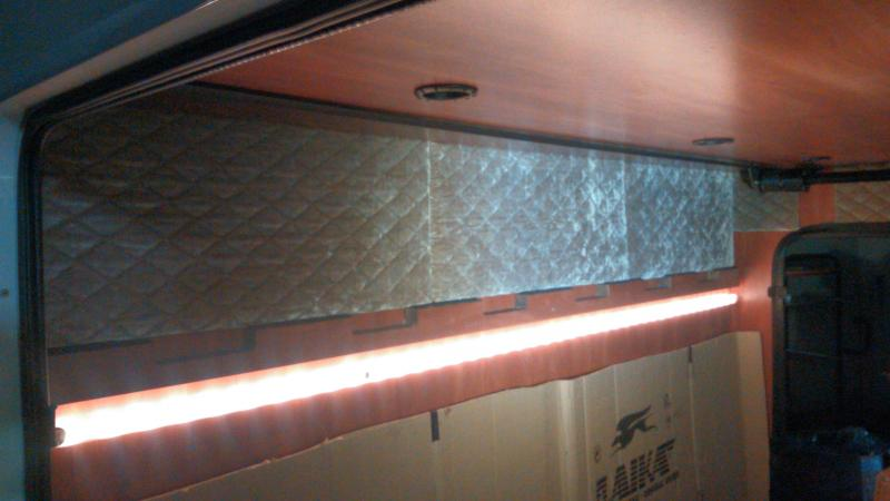

Ora su questo Laila 8010  :   pannelli con isolante -morbidi e vellutino antirumore.
Parte alta garage e poi fatto anche sotto con :pezzi mobili ed asportabili vari.
