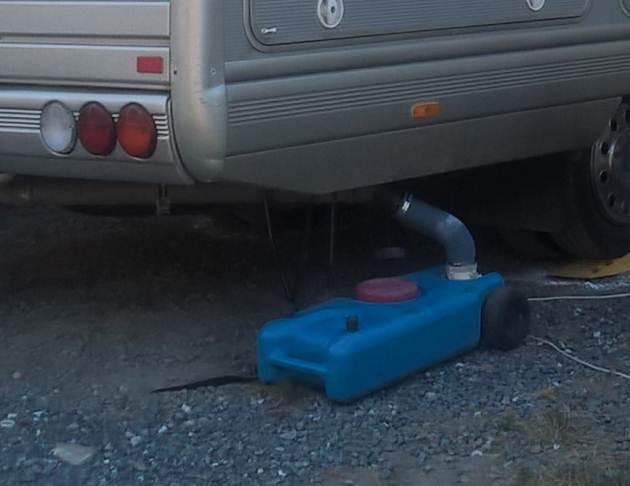

Ma poi, se il Rol Tank da 40 lt. lo devi utilizzare sul pozzetto a terra, penso che ci si possa arrivare anche con il camper, a meno che uno non faccia lo stanziale e non voglia spostare il mezzo.
Come dice Tommaso quello da 20 lt. è il più idoneo a sopperire a tutte quelle situazioni dove non c'è il pozzetto a terra, e questo capita il più delle volte.

Forse intendi una cosa tipo questa ??
Comunque per quanto mi riguarda....Italia, Estero, pozzetti non pozzetti, griglie a terra o no, con il mio Superamerica ho tutto quello che mi serve per risolvere il problema, Nautico + cassetta e all'occorrenza RollTank da 40
Approposito..... il corrugato non è corrugato come pensate voi, al suo interno è liscio, solo esternamente ha le righe.wink
