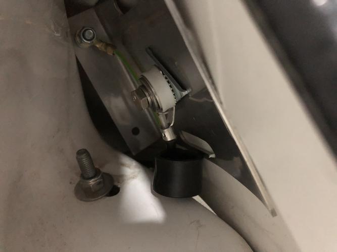

BA9412D6-749F-4525-AFD3-6C1C644B70A7.jpegho montato una lemm at106 so che storcerete il naso ma di lato , passaruota sulla plastica del mio mh. Dietro ho messo una piastra a mo di piano di massa ma più che altro come rinforzo (messa a massa e provato anche senza massa). L’antenna ha la gomma fuori quindi su plastica,piastra , un triangolo di metallo in dotazione all’antenna ,il connettore precablato che ‘va a massa’ un supporto in teflon e il punto ‘caldo’ con un bullone che però ho dovuto cambiare mettendone uno più lungo... ho saldato il connettore che nel dubbio avessi scaldato troppo ho verificato e non e’ in corto ( penso sia giusto) . Ho provato con rosmetro ed ho 3 sull’1 e 5 sul 40 con antenna tutto giù. Ho provato anche per un secondo a levare antenna ed ho fondo scala, se allungo peggioro ma poco. Leggo che dovrei accorciare antenna ma essendo irreversibile e comunque un valore molto alto temo sia un’operazione senza senso e che il problema sia da altra parte... voi che dite ?
mi spiace ma così non potrà mai funzionare, e "mai" significa davvero mai.
Manca il piano di massa, non la massa al telaio, il piano di massa.. al di la della posizione estremamente infelice.
ma se realizzo una struttura sotto come dei radiali?non ho molto ma 4 radiali 15 cm potrei piu' o meno realizzarli...certo e' di lato e non sotto...inolytre come lunghezza sono limitato...devono essere tutti e 4 uguali e orientati  a 90 gradi uno dall'altro?non mi uccidete...

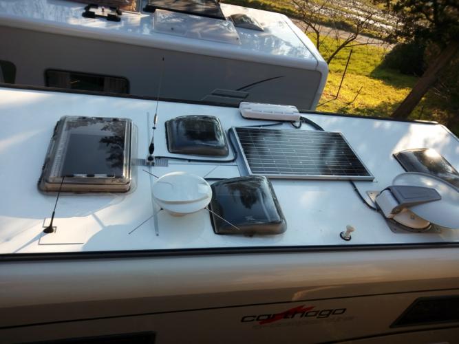

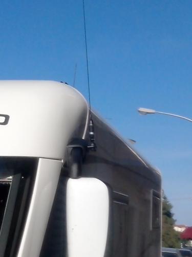

Anch'io non volevo mettere l'antenna sul tetto ed avevo provato a metterla sul supporto dello specchio retrovisore (come i camion) ma alla prova dei fatti non sentivo e non mi sentiva nessuno ed i valori erano alle stelle.
Poi mi sono fatto coraggio ed ho rifatto l'impianto montando l'antenna sul tetto in una posizione che sia comoda in quanto ogni volta che entro ed esco dal garage la devo abbassare ed ho trovato questo compromesso.
Inutile che ti dica che con questa soluzione, ho ROS a 1,3 e parlo e mi sentono tutti ...
