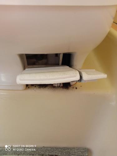

Ciao a tutti, purtroppo si è rotto il pedale del wc. E siccome devo partire vorrei sapere se c'è la possibilità di trovare un modo per accomodare. GrazieIMG_20220801_120406.jpgIMG_20220801_120401.jpgIMG_20220801_120345.jpgIMG_20220801_120413.jpg

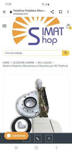

intanto lo devi smontare per sistemarlo, e quando lo smonti devi cambiare le guarnizioni( se non tutto il meccanismo) ma finchè non smonti e non vedi cosa e dove si è rotto, come pretendi di poterlo accomodare e che noi ti diaciamo come fare?
non abbiamo mica la bacchetta magica
questo dovrebbe essere il tuo ricambio
https://camping-life.it/ricambi...
 più di così non so come aiutarti
Modificato da impiegatodelvolante il 01/08/2022 alle 17:28:10

Quel water lo avevo sul Laika Lasercar. Devi smontarlo ( due dadi sui lati sx e dx) con una chiave spaccata, mi sembra da 13, e vedere cosa si è rotto. Devi scollegare l'acqua posteriormente. Ai tempi c'era come ricambio tutto il gruppo pedali/flangia. Se no lo smonti è difficile dirti cosa si è rotto, potrebbe essere riparabile.

Eccolo
dispnibile su ordinazione in 15 gg ( che poi siamo sotto le ferie e ci vuole un mese)
quello che ho postato io disponibile in 24/72 orewink

Intanto grazie di cuore per il vostro aiuto.  Il pezzo indicato sul link potrebbe non essere compatibile? A vederlo così sembra identico. Così intanto lo ordinerei. Inoltre per lo smontaggio non capisco dove sono i dadi. Sul lato dx e sx non vedo nulla.

Guarda bene che non ci sia qualche coperchio o pannello da togliere
È prova a guardare qui se ti può essere utile
https://manualzz.com/doc/123099...

https://www.manualslib.com/prod...

Potrebbe essere pure la molla ad aver ceduto, se cosi fosse si puo trovare qualcosa di analogo da un ferramenta ben rifornito. Faccio pero notare che dalle foto attorno ai pedali si notano scaglie di ruggine il che fa pensare che la parte in ferro del meccanismo sia andata od in pessime condizioni, certo col costo che ha potevano pure farla in acciaio inox. Comunque la sostituzione della pedaliera completa è un gioco da ragazzi, io la feci anni fa senza problemi.
