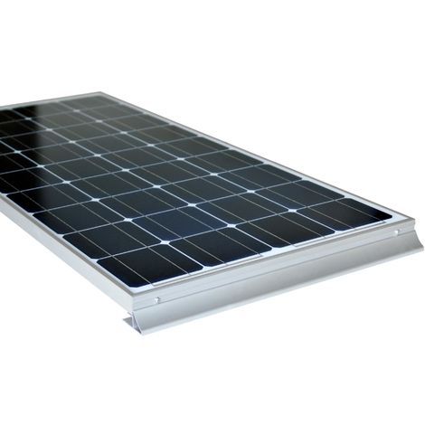

a fine ottobre ho montato un pannello solare da 110W CIGS con delle staffe incollate sul tetto. Le sfaffe sono quelle sotto raffigurante ed ho fissato il pannello alle staffe con 4 viti autoperforanti da 4,3. Non poi più usato il camper e prima di un suo successivo uso sarei andato sul tetto per verificare ma con la situazione dela pandemia non ci sono state occasioni.
Ieri con l'arrivo della primavera sono andato a controllare è ho trovato 3 delle 4 viti con la testa spezzata e immagino che sia colpa delle dilatazioni termiche visto che il camper non si è mosso
Avevo messo solo 4 viti perchè le staffe ne prevedeva solo 4 e ora ho dubbi su come fissarlo in sicurezza. Potrei mettere molte più viti anche se ora fare i fori è molto scomodo oppure incollarlo. Incollandolo mi sentirei sicuro ma poi se volessi smontarlo sarebbe molto difficile.

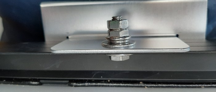

Invece di usare viti autofilettanti si dovrebbe usare bulloneria filettata con realtive rondelle e dadi inox.
Per la sicurezza basta o usare delle rondelle elastiche o dei dadi autobloccanti o doppio dado.

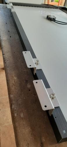

Sul mio CIGS che istallerò probabilmente tra sabato e domenica ho messo 8 staffe in alluminio bloccate con bulloni M6, rondelle maggiorate, rondelle elastiche e controdado, tutto inox A4.
Ciaowink
