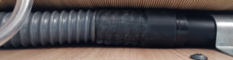

riprendo il discorso perché dopo una più accurata analisi sono riuscito a trovare un punto in cui il tubo ha una giunzione e questo renderebbe possibile la sostituzione dell'intero tratto.
Il tubo da entrambi i lati è attaccato a un tubo rigido di plastica nera, sembra avvolto poi in una guaina che mi verrebbe da pensare sia termorestringente? Ma non ci sono fascette quindi immagino che sia incollato in qualche modo (allego una foto, si vede pochissimo ma sul bordo di questa guaina nera si scorge un materiale trasparente che sembra in mezzo.
Qualcuno ha qualche idea di come siano collegati per staccarli prima e riattaccarli dopo?
21/03/2009 28535
Inserito il 24/05/2021 alle: 19:56:01
Nella rotazione della parete si trova il punto per far scorrere il tubo ovvio che quello vecchio si e' rinsecchito.Nessuna fascetta nessuna cola,semplice incastro di tre/cinque cm. Il tutto per il fatto che essendo tubo di scarico non c'è alcuna pressione e va bene cosi

MarcoBo
MarcoBo
01/06/2010 3091
Inserito il 25/05/2021 alle: 08:43:53
In risposta al messaggio di salito del 24/05/2021 alle 19:56:01
salito, grazie per la risposta, non mi hai del tutto convinto però :-)
I tubi sembrano tutt'altro che solo infilati e basta, non si muovono proprio e anche guardando l'immagine a me non pare così (di sicuro vedo quella che ho definito una guaina termorestringente).
Sebbene non ci sia pressione l'impianto dovrebbe comunque tenere conto che l'utente potrebbe usare ad esempio la ventosa in caso di otturazione, un minimo di bloccaggio me lo aspetto.
Senza tagliare quella guaina mi sa che non scopro niente, ma se lo faccio sono a piedi.
21/03/2009 28535
Inserito il 25/05/2021 alle: 14:28:24
Nessuna colla era rinsecchito ed nella traslazione usciva dalla pipa dello scarico.
Rigido e faticoso da far fuoruscire nonostante aver trovato il punto"morto"
