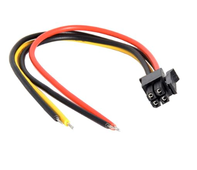

E come alimentare il Rut950 a 12v?
serve questo connettore, lo trovi su Ama**n

"E come alimentare il Rut950 a 12v?"
Io sono stato un po' sbrigativo. Tagliato via l'alimentatore,individuati i cavi + e - finito.
Vero è che nel caso ho qualche vecchio alimentatore di quelli che avevamo in azienda e son avanzati.
Sappi che volendo puoi dargli alimentazione tramite la prima porta LAN.

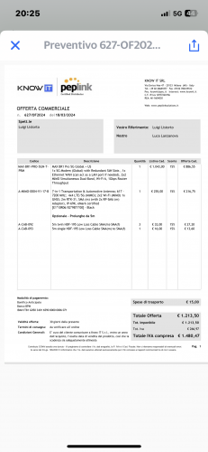

Inserito il 08/12/2024 alle: 21:33:26
In risposta al messaggio di Ifixis del 08/12/2024 alle 20:25:57
Accetta le e-sim. siamo al top.
Peplink costano un rene. Non si vede un granché dalla foto, ma il Transit, come postato qualche pagina fa.. viaggia sul millino scontato. Li conosco bene visto che li utilizziamo. Da notare che come consumo siamo al doppio del Teltonika e, per un uso da diporto... IMHO sono uno spreco assoluto.
A quei prezzi uno fa un serio pensiero a Starlink.

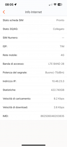

Da qualche mese utilizzo un router Tenda, occasionalmente pagato 29 euro, dispone della funzione VoLte.
Attualmente connesso alla banda 28 a 700 mhz ma, come dicevo, la copertura Tim e' una vera "chiavica".
Purtroppo però, diversi gestori tra cui Tim, associano i numeri di "telefono" delle SIM alle bande fruibili in base al tipo di contratto, quelle "associate" ai contratti Tim Unica ad esempio si agganciano quasi esclusivamente bande basse e scarse.
I giga saranno anche Illimitati ma le connessioni sono moooolto limitate.
