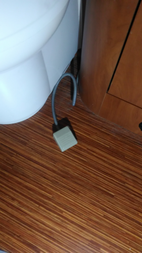

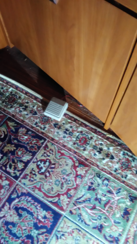

Inserito il 28/09/2022 alle: 16:39:31
In risposta al messaggio di DorianGray del 27/09/2022 alle 11:26:24
Buongiorno a tutti, ho un rubinetto monomix miscelatore che appena l'acqua va in pressione perde leggermente dalla doccetta. Ho provato anche a staccare il tubo della doccetta stessa ma perde comunque in uscita come se non
chiude bene, o non resiste alla pressione. Sapete come posso smontarlo per cambiare la cartuccia (ho letto che potrebbe essere una causa). Altra cosa, questi rubinetti hanno i due fili elettrici per attivare la pompa in caso di apertura del miscelatore? Perchè dal pannello di controllo appena accendo l'interruttore con il simbolo dell'acqua la pompa si attiva e resta accesa tutto il tempo, mantenendo una pressione costante anche a rubinetto chiuso e a fili staccati. allego foto del modello di rubinetto. Un grazie infinite a tutti!
Ma di aggiungere il "pedalino" come suggerito sopra
davvero nessuno di Voi ci ha pensato,neppure un momento?
Tutti i problemi e le perdite sarebbero evitati!
Come detto in precedenza ,con la pompa sommersa
è semplicissimo mettere il "pedalino"
Basta collegare in serie sui cavi in arrivo al rubinetto
e aprire il rubinetto e poi premere il pedale.
Se si vuole ritornare all'origine ,un interruttore nascosto
ripristina il normale funzionamento di fabbrica.
Il rubinetto e tenute ringraziano e il microinterruttore dura una vita.
e se si dovesse rompere il micro ,si lavora solo di pedale ,ponticellando il micro.
" Questa è per tutti quelli che non hanno seguito in precedenza il discorso."
Altro vantaggio è che alla apertura del rubinetto
NON vi è PRESSIONE e quindi il getto è minimo
e lo spreco è massimo , poi la pressione sale
immediatamente alla pressione del pedalino.
Il lavaggio dei piatti e dei denti risulta parsimonioso
e comodo non dovendo spostare la mano continuamente
ad aprire e chiudere la leva.
Anche quelli che hanno la pompa sommersa possono
fare la modifica (molto più semplice )  solo mettendo
il pedalino in serie ai cavi del micro del rubinetto che
anche lui ringrazia e non si romperà quasi mai.
E se si dovesse rompere ,basta eliminarlo ed usare
solo il pedalino.

Inserito il 28/09/2022 alle: 17:07:46
In risposta al messaggio di franco49tn del 28/09/2022 alle 16:39:31
Ma di aggiungere il pedalino come suggerito sopra davvero nessuno di Voi ci ha pensato,neppure un momento? Tutti i problemi e le perdite sarebbero evitati! Come detto in precedenza ,con la pompa sommersa è semplicissimo
mettere il pedalino Basta collegare in serie sui cavi in arrivo al rubinetto e aprire il rubinetto e poi premere il pedale. Se si vuole ritornare all'origine ,un interruttore nascosto ripristina il normale funzionamento di fabbrica. Il rubinetto e tenute ringraziano e il microinterruttore dura una vita. e se si dovesse rompere il micro ,si lavora solo di pedale ,ponticellando il micro. Questa è per tutti quelli che non hanno seguito in precedenza il discorso. Altro vantaggio è che alla apertura del rubinetto NON vi è PRESSIONE e quindi il getto è minimo e lo spreco è massimo , poi la pressione sale immediatamente alla pressione del pedalino. Il lavaggio dei piatti e dei denti risulta parsimonioso e comodo non dovendo spostare la mano continuamente ad aprire e chiudere la leva. Anche quelli che hanno la pompa sommersa possono fare la modifica (molto più semplice )  solo mettendo il pedalino in serie ai cavi del micro del rubinetto che anche lui ringrazia e non si romperà quasi mai. E se si dovesse rompere ,basta eliminarlo ed usare solo il pedalino.
Averlo sempre tra i piedi lo trovo di una scomodità assoluta. Parere personale.
