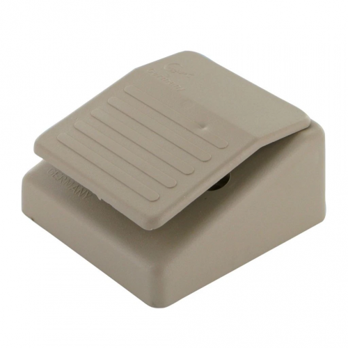

per il pedalino unica mia soluzione farlo diventare ginocchietto ...sul pavimento non c'è spazio

Se fossi in te , metterei (come tutti sanno deedla mia idea)
un semplicissimo "pedalino "
collegato ai due fili  , almeno min cucina , comodissimo per
lavare i piatti senza usare una mano per : Apri e Chiudi.
Eliminando pure il problema di rottura del micro e i costi.
E in bagno e doccia uno in gomma  stagno   come l'altro , da 5 €

Inserito il 24/07/2025 alle: 06:22:50
In risposta al messaggio di franco49tn del 23/07/2025 alle 16:35:52
Se fossi in te , metterei (come tutti sanno deedla mia idea) un semplicissimo pedalino collegato ai due fili  , almeno min cucina , comodissimo per lavare i piatti senza usare una mano per : Apri e Chiudi. Eliminando pure il problema di rottura del micro e i costi. E in bagno e doccia uno in gomma  stagno   come l'altro , da 5 €
Grazie dell’idea ma per ora vado avanti così. yes
