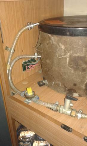

l'errore è uno solo tra l'altro ben specificato , qualche domanda   :
- sei sicuro che la valvola manuale di scarico boiler originale sul tuo camper sia anche una valvola di sovvrapressione
- sai quanta pressione reggono i tubi retinati con svariate temperature

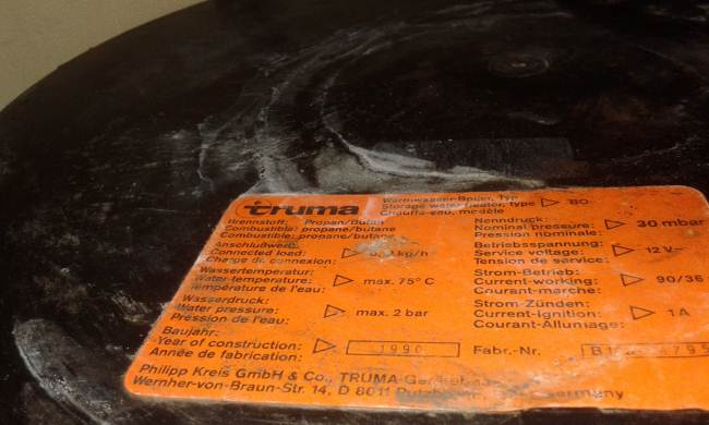

-  nel boiler del tuo camper senza alcun prelievo sai di quanto aumenta la pressione all'aumentare della temperatura
- se si guastasse il termostato di utilizzo + quello di sicurezza temperatura H2O del boiler senza alcun prelievo e con bruciatore sempre in funzione cosa interverrebbe o cosa si romperebbe  per primo
non so più in quale salsa dirtelo ma detta con altra salsa quella valvola di sicurezza 7 bar con incorporato una non ritorno è di troppo  , la serviva solo una non ritorno + valvola sicurezza 2,5 max 3 bar e niente altro , ma se per tè quella valvola è solo una non ritorno ti lascio con le tue idee
-  nel boiler del tuo camper senza alcun prelievo sai di quanto aumenta la pressione ad ogni grado in +
non lo so dato che nn faccio l'installatore di impianti camper
ma sicuramente tu lo sai per avermi consigliato di montare un accessorio aggiuntivo
- se si guastasse il termostato di utilizzo + quello di sicurezza temperatura H2O del boiler senza alcun prelievo cosa interverrebbe o cosa si romperebbe  per primo
si apre una valvola tarata a una pressione stabilita o si rompe un punto x o y  debole che tiene l'impianto in pressione vedi
fascetta
tubo
boiler
pompa
flessibile
e con questo ancora nn mi hai saputo dire da impiantista termico che sei , che problema sta dando questa valvola di nn ritorno che ho aggiunto ( che poi sia tarata a 7 0 100 poco importa ) in un tratto di tubazione dove nn vi è nulla come valvole di sicurezza.

il tuo consiglio di mettere una valvola da 3 bar è accettabile ma da tenere in considerazione in tutti i camper come valvola di sicurezza aggiuntiva
ma nn xkè c'è una valvola di nn ritorno presente a valle di una valvola di serie montata dalla casa . se nn vuoi dire questo da impiantista che sono da 25 anni
nn riesco a capire la motivazione.

La valvola montata nel lavoro fai da te di AldoPalermo è chiaramente una valvola di sovrapressione da boiler che viene montata sull'acqua fredda ed è anche una valvola di non ritorno.
Il consiglio di Mario era di sostituirla con una di pressione diversa + bassa e aggiungerne una, appunto, di non ritorno.
Rileggendo bene il tutto però ho capito che state dicendo la stessa cosa, Aldo la usa in pratica solo come non ritorno vista la alta pressione (tra l'altro, guai se apre ti ritrovi l'acqua per il camper) invece Mario metterebbe una di sovrapressione a 2,5 bar e una di non ritorno.
Se non capisco male.

Chiarimento superpartes... La valvola montata nel lavoro fai da te di AldoPalermo è chiaramente una valvola di sovrapressione da boiler che viene montata sull'acqua fredda ed è anche una valvola di non ritorno. Il consiglio
di Mario era di sostituirla con una di pressione diversa + bassa e aggiungerne una, appunto, di non ritorno. Rileggendo bene il tutto però ho capito che state dicendo la stessa cosa, Aldo la usa in pratica solo come non ritorno vista la alta pressione (tra l'altro, guai se apre ti ritrovi l'acqua per il camper) invece Mario metterebbe una di sovrapressione a 2,5 bar e una di non ritorno. Se non capisco male. Non metterei in discussione la competenza di chichessia ma preferirei un porparleur. Buonanotte

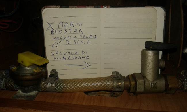

la valvola in questione è questa , ha 2 funzioni
1 valvola di pressione di emergenza in caso di aumento di pressione dovuta a una ebollizione  del l'acqua presente dentro il boiler
2 valvola di nn ritorno infatti ha una freccia che indica la direzione del flusso
io lo montata per la funzione di valvola di nn ritorno
per evitare che mi arrivasse l'acqua calda per pochi secondi nel rubinetto dell'acqua fredda quando il boiler è acceso
la presenza di questa valvola o la rimozione della stessa nn comporta nessun cambiamento dell'impianto idrico presente nel mio camper
ma senza una risposta tecnica mi è stato detto che va tolta e nn va copiata per motivi di sicurezza .
ritengo che nn da fastidio la valvola , ma da fastidio dare una spiegazione .
la mia mente da apprendista , mi porta a chiedere il xkè di un qualcosa , dove mi viene detto che nn va
un impianto idrico lo è da x tutto dalla casa al camper , il principio è identico , contro la fisica nn ci si puo' andare .
nn serve dialogare in privato quando si pubblica che una cosa è fatta male si deve dare la motivazione oggettiva .

la valvola in questione è questa , ha 2 funzioni  1 valvola di pressione di emergenza in caso di aumento di pressione dovuta a una ebollizione  del l'acqua presente dentro il boiler 2 valvola di nn ritorno infatti ha una
freccia che indica la direzione del flusso  io lo montata per la funzione di valvola di nn ritorno per evitare che mi arrivasse l'acqua calda per pochi secondi nel rubinetto dell'acqua fredda quando il boiler è acceso  la presenza di questa valvola o la rimozione della stessa nn comporta nessun cambiamento dell'impianto idrico presente nel mio camper  ma senza una risposta tecnica mi è stato detto che va tolta e nn va copiata per motivi di sicurezza . ritengo che nn da fastidio la valvola , ma da fastidio dare una spiegazione . la mia mente da apprendista , mi porta a chiedere il xkè di un qualcosa , dove mi viene detto che nn va  un impianto idrico lo è da x tutto dalla casa al camper , il principio è identico , contro la fisica nn ci si puo' andare . nn serve dialogare in privato quando si pubblica che una cosa è fatta male si deve dare la motivazione oggettiva . Aldopalermo76

aldopalermo 76 , preciso che non ho mai scritto che il tuo lavoro o quella valvola è pericolosa e questo sia ben inteso ma ti ho solo dato un consiglio per poterlo migliorare , ora te lo dico per l'ennesima volta con un'altra salsa anche se avresti dovuto arrivarci da solo
come ben saprai " lo spero" il boiler sul tuo camper come protezione sulla sovvrapressione e sovvratemperatura è protetto dal classico termostato di massima , quindi nessuna valvola di sovvrapressione meccanica , tu hai aggiunto una classica valvola per boiler domestico tarata a 7-8 bar con incorporata una non ritorno considerandola  solo per il funzionamento della non ritorno e questo non lo contesto anche se non lo condivido
essendo tu un impiantista termoidraulico saprai anche che quella tipologia di valvola ha una perdita di carico notevole quindi per un corretto passaggio di acqua richiede una determinata minima pressione , giusto ! , le pompette sui camper lavorano con pressioni e portate decisamente basse e con un utilizzo aperto la pressione e vicina allo zero con portata utile di circa 6 litri minuto al netto delle perdite di carico sull'impianto e giocoforza in quella valvola avremmo un passaggio di acqua notevolmente ridotto causa sua perdita di carico e quei 6 litri minuto utili dati dalla pompa diventeranno circa 4,5/5 litri , a meno che quella valvola sia parzialmente bloccata aperta come spesso succede in quelle valvole ma se fosse parzialmente aperta si perderebbe la funzione di non ritorno , la funzione di sicurezza non la considero causa taratura 7-8  bar e boiler che regge 3/3,5 bar
ora considerando che il boiler sul tuo camper regge una pressione max di circa 3/3,5 bar se al posto di quella valvola per boiler domestico tarata a 7-8 bar con tutti i suoi contro ci mettevi una valvola di sicurezza per impianti termici tarata a 2,5 /3 bar + una non ritorno tipo John Guest o similare avresti fatto un lavoro migliore , in questo modo oltre alla non ritorno con una minima perdita di carico avresti aggiunto anche una sicurezza meccanica che male non farebbe e il tutto con una minima perdita di carico ,  il mio intervento iniziale parava solo ed unicamente in una miglioria evitando che altri utilizzassero quella valvola per scaldabagni domestici e non ho mai scritto di pericolosità del tuo operato , quello te lo sei inventato
non è mia intenzione insegnare a un impiantista termoidraulico quale ti ritieni ma eventualmente solo consigliare , visto che ti sei parecchio infastidito da ora in poi nel dare consigli  a chi non li cerca o non li gradisce me ne guarderò bene , comunque questo mio ultimo intervento non è per nulla a tè dovuto ma è solo una mia cortesia , per il sottoscritto finisce quì

si è parlato che il boiler lavora a una pressione di 3 bar , dalla targhetta truma si legge che lavora max a 2 bar
l'impianto e rimasto identico a prima , nn sono stati tolti pezzi ma è stata aggiunta una valvola di nn ritorno in un tratto di tubazione che precede la pompa e il tratto di tubazione che va al rubinetto dell'acqua fredda , quasi tutti sanno che i liquidi nn si possono comprimere  quindi la presenza o l'assenza della valvola nn comporta nessun problema .

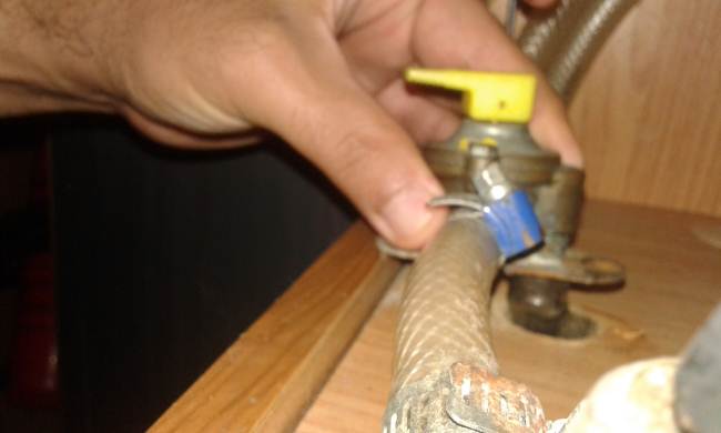

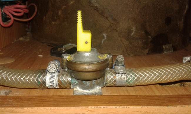

il tubo dell'acqua fredda del boiler è collegata a una valvola di sicurezza truma che ha la funzione di svuotare l'impianto nei periodi invernali
e come valvola di pressione di sicurezza che è collegata all'esterno del camper tramite un tubicino che permette di scaricare l'acqua
mettendo la leva in posizione verticale si inizia lo svuotamento dell'impianto
il tubo in gomma verticale è collegato all'esterno del camper

se si vuole inserire una seconda valvola di sicurezza da 3 bar  e da considerare  solo per un motivo soggettivo da tenere in considerazione in tutti i camper in circolazione , ma nn xkè vi è stata aggiunta una valvola di nn ritorno . se dopo questo intervento ci sono delle motivazioni tecniche d aggiungere sono ben presente per continuare un chiarimento .
