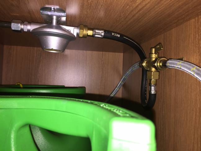

ce chi ha gia usato il rubinetto in foto per invertire le due bombole  ad alta pressione
Inserito il 19/02/2017 alle: 23:25:01
preferirei mettere due regolatori e il rubinetto deviatore in bassa pressione, sicuramente poi sicuro.
Con la commutazione in alta pressione l'unico vantaggio sarebbe che comperi un solo regolatore, ma solitamente un regolatore a parete da mettere all'uscita del deviatore costa di piu di due regolatori da mettere sulle bombole. Poi, in caso di eventuale guasto di un regolatore non sei comunque a piedi.
Secondo me vale la pena della commutazione in alta pressione unicamente se usi un commutatore automatico come il Duocontrol CS che ha tutte le sicurezze comprese le valvole sui tubi che si chiudono in caso di rottura dei tubi stessi. In tutti gli altri casi, preferirei una commutazione in bassa pressione.
Poi senti anche cosa dicono gli esperti, che io non lo sono.

Io proprio poco più di un mesetto fa ho voluto fare un devio gas, ma l'ho fatto in bassa pressione, così ho il vantaggio che se un riduttore di pressione dovesse rompersi ne ho un secondo, e inoltre collegare le bombole con tubi ad alta pressione a me personalmente non piace: hai sempre il pericolo che in caso di allentamenti o rotture del tubo la quantità di gas che uscirebbe è molto più elevata che se succede lo stesso problema dopo il riduttore.....
con tubi ad alta pressione a me personalmente non piace: hai sempre il pericolo che in caso di allentamenti o rotture del tubo la quantità di gas che uscirebbe è molto più elevata che se succede lo stesso problema dopo il riduttore.....   Luca

vai di bassa pressione e tieni in stretta considerazione i consigli di Tommaso e Luca , evita un deviatore manuale sull'alta pressione

e si Luca , una fuga di gas a 4-7 bar è incontrollabile è puoi immaginare il disastro che potrebbe causare , una fuga a 30 mbar è decisamente controllabile e si ferma con un dito , posso capire l'alta pressione abbinata con l'utilizzo di dispositivi automatici di commutazione e valvola di blocco gas sul rubinetto bombola ma tutto il resto in alta pressione lo eviterei e se fossi un legislatore lo vieterei

Ciao, mi scuso ma non sono pratico nel postare foto, come in foto sopra lasciando l'impianto originale e mantenendo chiusa la seconda bombola penso che un lavoro fatto in questo modo non possa arrecare pericolo.

dovresti girare il regolatore sottosopra
e i tubi in alta pressione sostituirli con quelli con la valvola di sicurezza

almeno hai messo le valvole automatiche di blocco gas sul rubinetto bombola ? , ci sarebbe dell'altro ma preferisco non andare oltre , comunque avrai capito che non condivido quella tipologia di posa e mi vien da chiederti quali vantaggi ci sono e perchè non hai preferito la bassa pressione

la posa di quel regolatore/riduttore è regolare e se non scaduto è regolare anche il dispositivo , i tubi flessibili alta pressione con valvola automatica di blocco gas di Truma se ben ricordo hanno il passo filetto non compatibile con quella valvola 3 vie manuale , le problematiche e il probabile fuori norma che vedo nell'ultima foto sono altre ma per non infastidire preferisco non specificarle
compatibile con quella valvola 3 vie manuale , le problematiche e il probabile fuori norma che vedo nell'ultima foto sono altre ma per non infastidire preferisco non specificarle  mario
ho detto solo di girare il regolatore in quanto mi e capitato che con il regolatore non in piano quando faceva freddo continua a bloccarsi
dopo che lo messo nel verso giusto ho risolto il problema, non so perché ma lo risolto
per le valvole  era solo un consiglio per la sicurezza , pero se tu dici che non sono compatibili , sarà sicuramente come dici tu
certo che averlo fatto con due regolatori e il resto in bassa pressione era molto più sicuro

Ciao Mario, normalmente la seconda bombola è sempre chiusa ed il deviatore viene usato esclusivamente solo quando una è finita, il regolatore e il tubo  Truma è originale perché il camper è Eura Mobil di importazione.

E fra l'altro, fare il sistema in bassa pressione costa anche meno! Due valvole di blocco automatico, due (a volte 3) tubi alta pressione costano almeno il triplo che 2 riduttori e 2 metri di tubo a bassa pressione....
Col vantaggio che appunto se un riduttore si dovesse bloccare in 2 minuti si collega l'altro!

ruggi , nel tuo caso e in quello di tanti altri ti specifico dove sta il fuori norma
se posizioni la manopola della deviatrice a metà corsa e apri entrambi le bombole giocoforza avverrà un travaso dalla bombola + carica verso quella meno caria o vuota fino a quando le due pressioni si eguagliano ma questa manovra non è ammessa , è pur vero che tieni sempre una sola bombola aperta ma quella chiusa vuota o piena che sia è comunque apribile e collegata
ci sarebbe anche il dubbio della certificazione e omologazione di prodotto sulla valvola deviatrice che non riporta nessun riferimento normativo stampigliato , a suo tempo personalmente chiesi a svariati rivenditori la normativa di prodotto cartacea di quella valvola ma dopo qualche anno e svariati solleciti la sto ancora aspettando quindi capirai che la sua posa su autocaravan è dubbia , oltre alla certificazione di prodotto ho chiesto anche quella di posa ma entrambi se esistenti si sono perse da qualche parte , probabilmente sarà certificata e omologata anche per autocaravan ma se non lo dimostrano qualsiasi serio installatore nel dubbio non ne prende alcuna responsabilità e non le installa
probabilmente quella modifica sul tuo camper l'hai fatta da tè e ne sei il diretto responsabile sicuramente consapevole ma un serio installatore professionale mai si prenderà tale responsabilità dichiarandola idonea di suo pugno ma purtroppo nel mucchio esiste anche l'eccezione ove interessa solo il guadagno

costa meno , è più affidabile , è meno pericoloso e bisogna solo chiudere una valvola aprendo l'altra senza alcun rischio di possibile travaso anche con entrambi le valvole e bombole aperte , certo che non è comodo come un dispositivo duocontrol ma è più affidabile e costa meno della metà ma come ben sai la comodità certificata del duocontrol e simili si paga salata wink

SI Mario la modifica l'ho fatta io, conscio che dopo 40 e passa anni di caravan e camper il fattore sicurezza debba essere mantenuto. Ciao e grazie  i tuoi interventi puntuali ricchi di consigli utili e affidabili sono per me di buona lettura.

Già, la comodità si paga.... per quello che visto che il mio portafoglio è abbastanza leggero ho fatto nel mio mezzo lo scambio manuale, se proprio mi deve finire il gas nel cuore della notte, almeno basta girare 2 rubinetti non armeggiare con la chiave, ricordarsi che il filetto è sinistro, cambiare la guarnizione  mentre hai gli occhi incollati e un freddo boia perché sei anche uscito in pigiama!
Come dico sempre, poca spesa tanta resa ;-)
