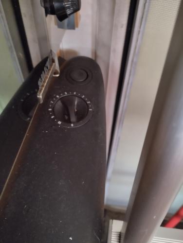

Ma invece una leggero fischio durante il funzionamento (regolare) della Truma,  senza ventilazione attiva, che si risolve se con la mano si fa leggerissima pressione sul comando (in foto),  IMG_20230218_092436.jpg
E Che comunque smette da solo dopo 15/20 secondi...
Da che potrebbe dipendere?
Grazie!

Ma invece una leggero fischio durante il funzionamento (regolare) della Truma, senza ventilazione attiva, che si risolve se con la mano si fa leggerissima pressione sul comando (in foto),   E Che comunque smette da solo dopo 15/20 secondi... Da che potrebbe dipendere? Grazie!
Può essere il gas che fischia perché contento di uscire dalla bombola,
Quando si rende conto che poi brucia smette.laugh
A parte gli scherzi quel comando controlla l'uscita del gas.
può essere che a freddo esce più forte e fischia poi quando si scalda la dilatazione fa smettere il fischio.
Idea mia strampalata ehh.

Ok ma nulla c'entra con questo 3D riferito alla combi , la tua trumatic 3000 fischiettante direi di farla controllare da mani esperte abilitate , per non incasinarci sarebbe meglio aprire un altro 3D riferito alla tua allegra stufa wink
