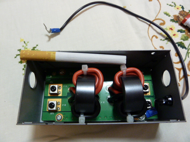

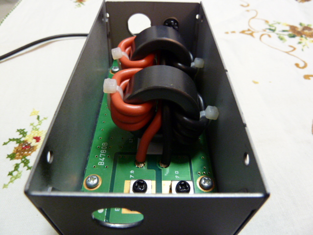

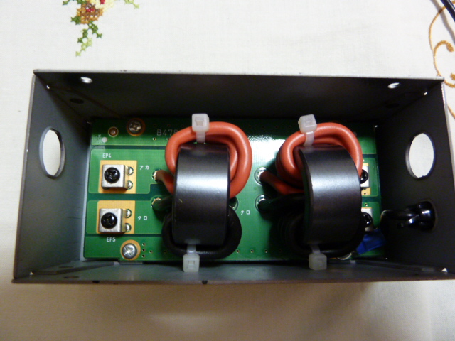

Inserito il 13/10/2016 alle: 21:53:20
vedo se riesco a inserire foto di un filtro in dotazione ad un ricetrasmettitore amatoriale , il cavo è da 4 mm2. la sigaretta per le dimensioni.

Per attenuare molto il fastidioso ronzio ho usato ferriti apribili da 10 mm, quelle che si usano sui cavi RG-214u che ho nell'impianto di casa. Il binato rosso/nero l'ho diviso per polo positivo e negativo e ho installato 3 ferriti per ogni polo, ferriti nelle quali ho riportato una spira dello stesso cavo. esattamente come vedo nelle foto che hai postato.
