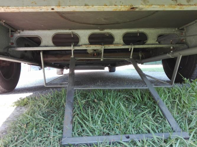

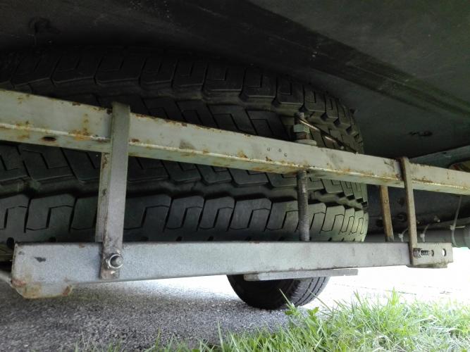

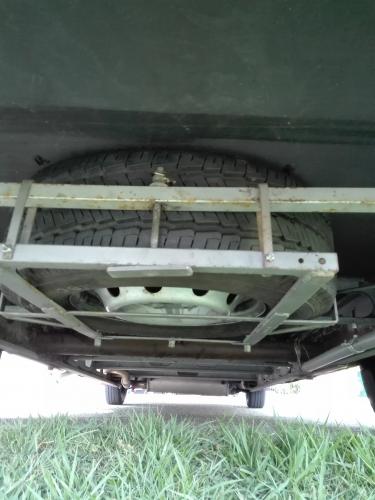

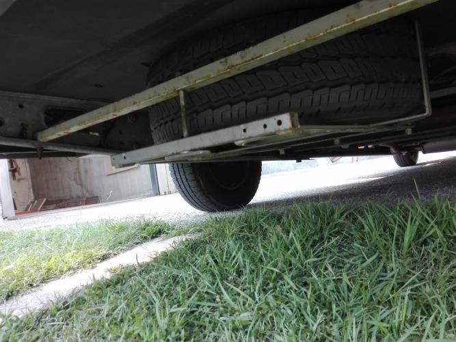

Potresti mettere qualche foto anche della tua staffatura ! Grazie
ariete64
ariete64
30/12/2013 335
Inserito il 28/08/2018 alle: 19:07:22
In risposta al messaggio di mamodj del 27/08/2018 alle 20:18:13
IMG_20180828_164344.jpgIMG_20180828_165744.jpgIMG_20180828_165951.jpgIMG_20180828_170808.jpgIMG_20180828_170824.jpgIMG_20180828_170835.jpg

Grazie mille sei stato gentilissimo !

ringrazio anch'io GRAZIE NMILLE

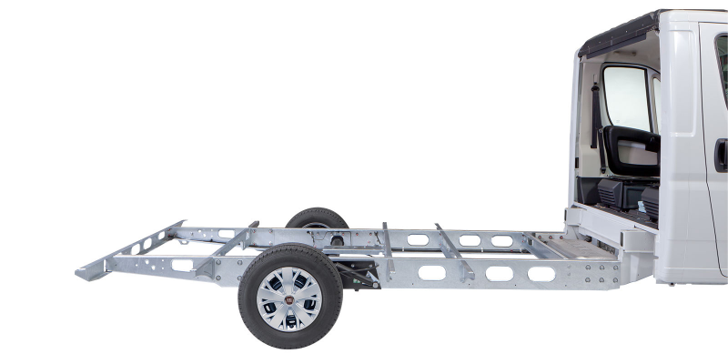

Parlo del telaio ducato, sotto il pianale nella parte posteriore dovrebbero esserci due fori, li va messa la gabbia che sostiene la ruota di scorta e poi va alzata e posizionata in 2 ganci scorrevoli che si stringono per fissarla. Alcuni si sono dovuti solo procurare la gabbia e i due ganci da uno sfasciacarrozze
buona sera , questo porta ruota di scorta a gabbia puo essere montato su camper Ducato X250 ?
cristoforo
12/11/2006 59249
Inserito il 05/04/2020 alle: 16:03:30
In moltissimi camper con garage, il telaio ALKO, dietro all assale posteriore si abbassa di circa 20-25cm verso terra e quindi in questi sotto non ci sarebbe lo spazio per la ruota.
mentre si puo mettere solo nei mezzi con telaio dritto (pochi tra quelli con garage), sempre che ci sia lo spazio tra le traverse (ogni telaio ALKO è differente da un altro) e che non ci siano serbatoi.

Io ho costruito un telaio come quello che c’è in foto , e l’ho montato al centro del telaio che ci sta bene . Ho i piedini idraulici in modo da poterlo alzare se mi serve o foro
