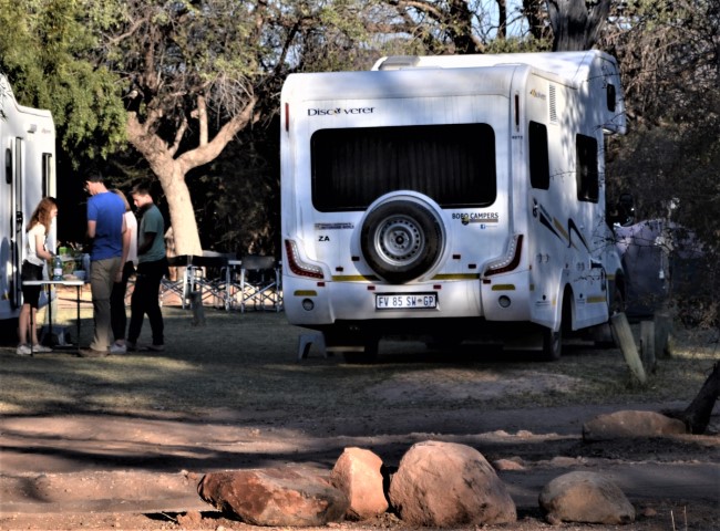

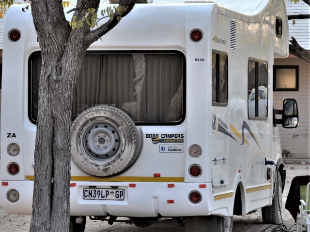

Inserito il 08/12/2020 alle: 15:45:07
ciao Fulvio
posto 3 foto di VR che noleggiano in Sudafrica ,
si vede bene che la parete posteriore ha una nervatura
a rinforzo e che fa in parte da mezzo guscio alla ruota .
Forse per le pareti liscie meglio chiedere agli'addetti
ai lavori , forse con 2 piastre in alluminio ,1 interna ed
1 esterna a reggere il peso ?
saluti

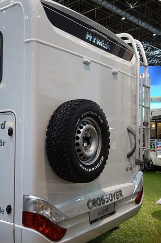

Mi pare che questo camper in foto sia nato per trasportare la ruota di scorta in quella posizione; infatti la parete su cui è aggrappata ha la relativa sagoma. Credo che l'Allestitore abbia tenuto in considerazione questo peso da portare appresso.
Quando ho installato il bombolone al posto della ruota di scorta sotto il pianale, questa idea mi era balenata; ho un camper monoscocca con portamoto di serie; rilevando le dovute misure ed incastri, spostando addietro di qualche centimetro il portamoto che va fissato sui longheroni estesi, poteva anche starci. Poi ho pensato che avrei dovuto mettere delle contropiastre all'interno, anche nel vano doccia e bucare il vano doccia proprio no. per cui la ruota di tengo nel gavone, ormai ci sono abituato.
Per me l'idea non è malvagia, anzi! Però non adatta ai nostri camper, dai più popolari ai più blasonati; sarebbe possibile sui furgonati ma, poi, le bici? Altra idea sarebbe sul tetto, però anche qui chi la porterebbe su e calerebbe giù: la ruota di scorta pesa un botto; sarebbe necessario un binario con argano... troppo complicato!

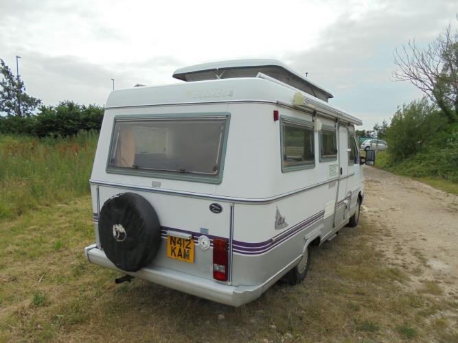

Inserito il 08/12/2020 alle: 17:44:20
In risposta al messaggio di ful5 del 08/12/2020 alle 13:50:05
Ho visto, per la verità pochi camper che hanno la ruota di scorta montata sulla parete esterna dietro al camper. Penso che sia una buona soluzione, è comoda, non ingombra nel gavone, e sicuramente è molto meglio che
non sotto al camper. L'unica perplessità è il montaggio sulla parete visto il peso, esiste qualche kit al riguardo per irrobustire la parete, oppure vige il fai da te. Vorrei tigliere la ruota dal gavone e la cosa mi incuriosisce, attendo info o suggerimenti. Grazie a chi vuole rispondere Fulvio Fulvio
Io ho posseduto un camper come la foto. Era nato così. Non c'era altro posto dove tenerla. Comodo ma sporgeva dal paraurti, quindi bisognava stare attenti a non appoggiarsi ai muri.Renault%20TRAFIC%20T1400D%20LWB%20HYMER%20ERIBA%20MOTORHOME%20%20_%20eBay.jpeg.jpg

In risposta al messaggio di eriba-car del 08/12/2020 alle 17:44:20
Scusate l'OT. Ma praticamente era una caravan eriba agganciata ad una motrice? Doveva essere un bellissimo vamper...

Inserito il 08/12/2020 alle: 21:36:58
In risposta al messaggio di francarmen del 08/12/2020 alle 21:06:59
Negli anni 80-90 eriba ha costruito anche camper praticamente fatto  come la roulotte. Costruito in Francia per il mercato  francese. Andrea

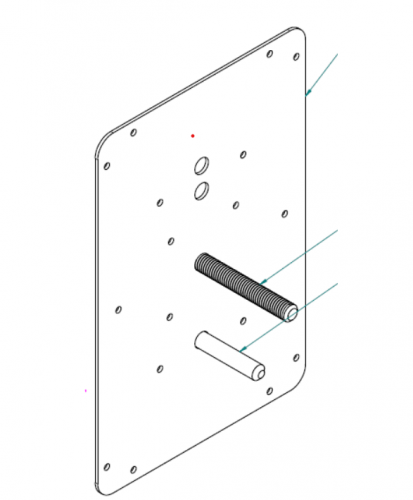

Vedendo la discussione e i vari interventi ho guardato il sito della Hymer ed ho trovato Questa piastra per la ruota di scorta, peccato che non ci siano le dimensioni per poterla replicare e adattare al proprio camper, di seguito il link da dove la ho presa
https://www.xn--hymer-original-...
Fulvio
12/11/2006 59245
Inserito il 08/12/2020 alle: 22:46:26
In risposta al messaggio di ful5 del 08/12/2020 alle 22:28:00
Quella è una piastra per fissare la ruota di scorta all interno del garage, e non all esterno.

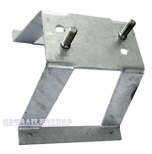

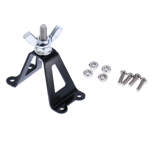

Ho trovato qualcosa:
https://4x4camper.wordpress.com...
io avevo visto un prototipo in fiera e era una piastra intera, ora vedo che usano due piastre piu piccole.
La parte esterna la ricordo piu o meno simile a questa ma con la parte centrale piu grande e con tre perni che si infilano in tre fori della ruota:
però questa foto riguarda un modellino di auto radiocomandata laugh
PS: trovata qualche altra foto che puo chiarire meglio come è fatto un supporto.
Modificato da IZ4DJI il 08/12/2020 alle 23:04:26

La piastra con le due colonine con bulloni fissaggio fori del cerchio è in un blocco più grande costituito da due bracci che sono fissati sulle due cerniere del portellone Classico , montaggio senza pesare sulle lamiere del portellone
