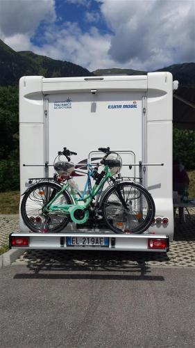

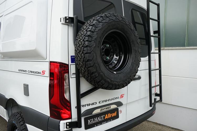

Ruota scorta montata sulla parete posteriore

Quella è una piastra per fissare la ruota di scorta all interno del garage, e non all esterno. Ho trovato qualcosa: io avevo visto un prototipo in fiera e era una piastra intera, ora vedo che usano due piastre piu piccole.
La parte esterna la ricordo piu o meno simile a questa ma con la parte centrale piu grande e con tre perni che si infilano in tre fori della ruota: però questa foto riguarda un modellino di auto radiocomandata PS: trovata qualche altra foto che puo chiarire meglio come è fatto un supporto.
Ahi, ahi, ahi poca memoria Tommaso ...

Vedendo la discussione e i vari interventi ho guardato il sito della Hymer ed ho trovato Questa piastra per la ruota di scorta, peccato che non ci siano le dimensioni per poterla replicare e adattare al proprio camper, di seguito il link da dove la ho presa
Conasapevole che la parete è in materiale isolante quindi non troppo robusta e non conoscendo la struttura interna ( dove sono i travetti? ),sicuramente chi installa il portabici avrà delle indicazioni dalla casa madre dove si aggancerà con il portabici, che come sbalzo una volta caricato le bici è sicuramente superiore alla ruota di scorta.
Visto che in commercio non c'è nulla a riguardo pensavo ad una piastra della grandezza della ruota messa internamente dove usciva uno o più perni per sostenere la ruota.
La superfice di carico è abbastanza grande per distribuire il peso che non graverebbe su una superfice piccola tipo il portabici.
dove si aggancerà con il portabici, che come sbalzo una volta caricato le bici è sicuramente superiore alla ruota di scorta. Visto che in commercio non c'è nulla a riguardo pensavo ad una piastra della grandezza della ruota messa internamente dove usciva uno o più perni per sostenere la ruota. La superfice di carico è abbastanza grande per distribuire il peso che non graverebbe su una superfice piccola tipo il portabici.
il punto piu robusto della parete posteriore è in alto, prima del tetto, e infatti i portabici si attaccano li, ma per la ruota sarebbe altissimo.
Un altro punto robusto, nei mezzi con letto posteriore, è dove è attaccato il piano del letto.
Secondo me , se si tiene la piastra interna subito sotto al piano del letto e si fa anche un profilo a L che unisce la piastra al piano del letto, si rinforza molto.
Fare semplicemente dei perni passanti non mi sembra una buona idea, potrebbero fare movimenti e infiltrarsi.
Io farei una piastra interna e una esterna imbulonate tra loro, e su quella esterna saldare i perni che tengono la ruota.
Tenersi a una buona altezza da terra, così che il bordo inferiore della ruota sia almeno a 100-120cm da terra per evitare di urtare ostacoli in manovra o che se tamponati la ruota sfond. la parete.
Va studiato molto bene perchè come dice il detto "mille misure e un solo foro"

Inserito il 09/12/2020 alle: 21:44:53
In risposta al messaggio di IZ4DJI del 09/12/2020 alle 12:26:25
il punto piu robusto della parete posteriore è in alto, prima del tetto, e infatti i portabici si attaccano li, ma per la ruota sarebbe altissimo. Un altro punto robusto, nei mezzi con letto posteriore, è dove è attaccato
il piano del letto. Secondo me , se si tiene la piastra interna subito sotto al piano del letto e si fa anche un profilo a L che unisce la piastra al piano del letto, si rinforza molto. Fare semplicemente dei perni passanti non mi sembra una buona idea, potrebbero fare movimenti e infiltrarsi. Io farei una piastra interna e una esterna imbulonate tra loro, e su quella esterna saldare i perni che tengono la ruota. Tenersi a una buona altezza da terra, così che il bordo inferiore della ruota sia almeno a 100-120cm da terra per evitare di urtare ostacoli in manovra o che se tamponati la ruota sfond. la parete. Va studiato molto bene perchè come dice il detto mille misure e un solo foro
Si potrebbe anche aggiungere ,all'interno, un tubolare che sorregga il peso verticale delle due piastre appoggiandolo al longherone del telaio, sempre se questo è presente fino in coda al veicolo.

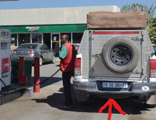

Inserito il 10/12/2020 alle: 11:08:54
In risposta al messaggio di franco49tn del 08/12/2020 alle 18:09:53

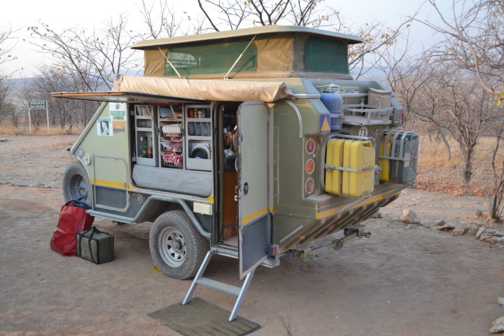

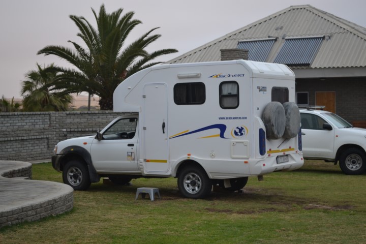

Forse non la troviamo sull parete posteriore perchè da noi si fora forse poco Magari in SudAfrica le strade sono diverse e anche il fuoristrada è possibile . diversamente che da noi. Domanda QUANTE volte avete forato ? Io questa estate ho avuto solo una perdita da una valvola con sostituzione di emergenza il Germania
i camper a noleggio come quello postato , oltre che in Sudafrica dove c'e' una buona
rete stradale asfaltata , vengono utilizzati per visitare la Namibia nella quale il 90%
di strade e' sterrata con possibilita' talvolta di guadi secchi nei quali una ruota di scorta
sotto al fondo del pianale potrebbe strisciare a terra . Credo sia questa la scelta del
posizionamento .
Non ottimale la 2° ruota su questo pick up e qualche curiosita' che da noi sarebbe
secondo me eccessiva fatto salvo qualche viaggio insolito tipo Islanda o deserti vari
saluti

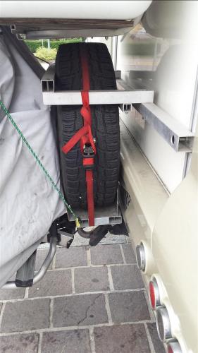

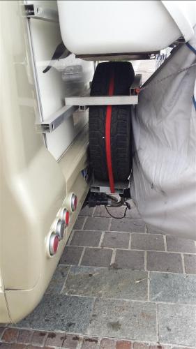

inserisco alcune foto, su richiesta dell amico Silvio, a completamento del suo precedente intervento. Ora non ha il PC sottomano e ha chiesto a me:

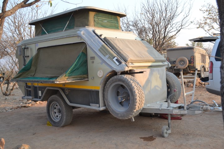

In risposta al messaggio di Max 59 del 10/12/2020 alle 11:08:54
i camper a noleggio come quello postato , oltre che in Sudafrica dove c'e' una buona rete stradale asfaltata , vengono utilizzati per visitare la Namibia nella quale il 90% di strade e' sterrata con possibilita' talvolta
di guadi secchi nei quali una ruota di scorta sotto al fondo del pianale potrebbe strisciare a terra . Credo sia questa la scelta del posizionamento . Non ottimale la 2° ruota su questo pick up e qualche curiosita' che da noi sarebbe secondo me eccessiva fatto salvo qualche viaggio insolito tipo Islanda o deserti vari saluti
Vedendo il rimorchio dell ultima foto, è un po che sto pensando di farmi costruire dalla TECNOCARAVAN di Spilamberto, un rimorchio furgonato trasporto cose, largo 2m e di buona portata, ma che usi gli stessi cerchi e gomme 245/75R16 che ho sullo Sprinter, in questo modo avrei una intercambiabilità che in certi casi potrebbe essere utile.
Però devo risolvere due problemi sad
No, quelli tecnici si risolvono.....parlo dei soldi e della moglie....problemi che sono poi strettamente collegati laugh

Inserito il 10/12/2020 alle: 15:33:56
In risposta al messaggio di IZ4DJI del 10/12/2020 alle 13:25:10
245/75R16 che ho sullo Sprinter, in questo modo avrei una intercambiabilità che in certi casi potrebbe essere utile. Però devo risolvere due problemi No, quelli tecnici si risolvono.....parlo dei soldi e della moglie....problemi che sono poi strettamente collegati
bell'idea la ruota di scorta sul gancio traino del VR di Silvio
x info i rimorchi/roulotte postati costano 12/15000 €
mica solo tu hai problemi da risolvere...
tra 385 giorni sono libero ( da lavoro) ed il VR comincia a starle stretto...e i trasferimenti lunghi...
serve molto tatto e maestria in trattativawinklaugh
saluti

In risposta al messaggio di IZ4DJI del 10/12/2020 alle 13:20:53
Bella l'idea della ruota di scorta sul portamoto, non ci avevo pensato.
Avendo il portamoto omologato 150 kg e caricando un liberty 150cc ci rientro nel peso totale, devo solo pensare come creare una staffa per bloccare la ruota, però la soluzione mi piace e non va a gravare come peso sulla parete posteriore
Ho letto nei vari post che si parlava di furto o deterioramento della gomma, ovviamente la gomma non rimane scoperta ci costruirò una copertura in plastica oppure anche un telo pesante che ripari dal sole, per il furto penso un buon lucchetto possa bastare, è la stessa cosa per lo scootter sul portamoto.
