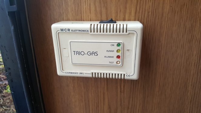

Sono riuscito ad accendere il frigo con il bruciatore a gas, mi manca da capire a cosa serve un aggegio posto sull'esterno dello stesso, vicino alla porta di ingresso della cellula, 20180330_120236.jpg
Questo qua sopra in foto.

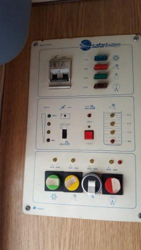

Pompa acqua ok, centralina abbastanza intuitiva

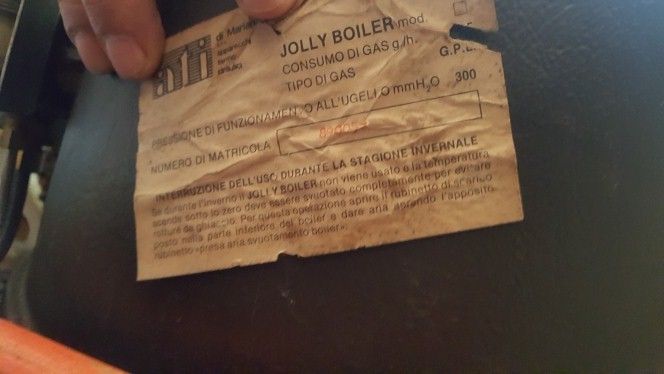

Ora però mi sono arenato su boiler e stufa a gas. Allego qua sotto una foto del boiler.
se qualcuno di voi sa darmi qualche informazioni di come si accende ne sarei grato, premetto che durante la prova avevo schiacciato l'apposito pulsantino rosso sul quadro comandi, avviato la pompa dell'acqua, e aperto il rubinetto del gas posto sotto al lavello.

Ho avuto il TRIO GAS identico su un camper tanti anni fa.
E' un rivelatore di GAS nell ambiente che rileva monossido di carbonio, gas soporiferi e gas propano.
Lo puoi accendere o spegnere con l'interruttore che ha sopra (quando dormi sempre acceso) e per provare se funziona c'è un pulsantino di TEST spingendo il quale suona.
Potrebbe suonare anche per altri odori, come cipolla, profumi, alcool etc... o anche i fagioli...ma solo dopo che li hai mangiati laughlaugh
Su quel camper avevo anche il ATI Jolly Boiler, ma parliamo del 1994 e il camper era del 1982 e proprio non ricordo minimamente il funzionamento.

trio gas è allarme per fughe di gas

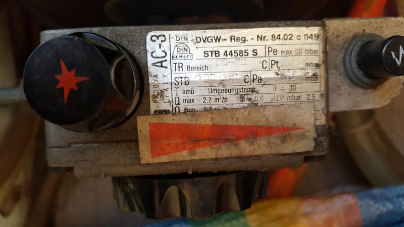

Sullo scalda bagno mi sembra che sul mio rimor dell88 montasse lo stesso, dovresti mandare una foto dei comandi.
Sul mio c'era una manopolina che aveva 3 posizioni: spento, accensione pilota, accensione normale.
Bisognava metterlo in posizione 2, azionare il pulsante rosso del piezo e verificare l'accensione della fiamma e dopo un po a termocoppia calda metterlo in posizione 3.

l'oggetto che si chiama Triogas non è altro che un sensore di gas..in pratica, quando lo accendi non fa altro che "annusare" l'aria intorno a se e se c'è una fuga di gas, va in allarme.
volendo puoi anche provare se funziona. lo accendi, aspetti che si stabilizzi e poi ti avvicini con un accendino facendo uscire solo il gas senza accenderlo, se funziona, va in allarme.
per quanto riguarda il boiler, una volta aperto il rubinetto del gas, lo accendi dal suo pulsante e..dovrebbe iniziare a scaldare l'acqua.
se non ricordo male, perchè sono anni che non lo uso, per scaldare i 12 lt d'acqua che contiene, impiega circa 15 minuti

Buonasera, ti posto la foto dei comandi, se ti ricordi la procedura di accensione mi salvi la vita.... La moglie senza acqua calda mi muore laugh

Si è proprio come il mio.
La manopola con la stella rossa è quella che fa spento/pilota/acceso. In posizione pilota va tenuta premuta e poi ancora per 30 secondi circa quando passi in posizione acceso. L'altro pulsante ovvio è per la scintilla. Nella tua foto è fuori inquadratura ma nel mio c'era ( rispetto alla foto era a destra) un pezzo di lamiera piatta lucida che veniva fuori dalla parta bassa per fare da specchio e vedere la scintilla / fiamma, ma essendo flessibile spesso era in posizione errata e si vedeva poco.

Si è proprio come il mio. La manopola con la stella rossa è quella che fa spento/pilota/acceso. In posizione pilota va tenuta premuta e poi ancora per 30 secondi circa quando passi in posizione acceso. L'altro pulsante
ovvio è per la scintilla. Nella tua foto è fuori inquadratura ma nel mio c'era ( rispetto alla foto era a destra) un pezzo di lamiera piatta lucida che veniva fuori dalla parta bassa per fare da specchio e vedere la scintilla / fiamma, ma essendo flessibile spesso era in posizione errata e si vedeva poco. Andrea
Ciao arnaldo67 avevo lo stesso boiler nel primo camper, però nel mio caso, forse era un difetto già
conosciuto dal precedente proprietario, dovevo rimanere ben 120 secondi nella posizione pilota,
altrimenti non c'era verso di accenderlo. questo per la prima accensione dopo un perodo di inutilizzo
poi se accesso i giorni seguenti bastavano pochi secondi.

Ciao arnaldo67 avevo lo stesso boiler nel primo camper, però nel mio caso, forse era un difetto già conosciuto dal precedente proprietario, dovevo rimanere ben 120 secondi nella posizione pilota, altrimenti non c'era verso di accenderlo. questo per la prima accensione dopo un perodo di inutilizzo poi se accesso i giorni seguenti bastavano pochi secondi. saluti Ale
No non era un difetto, erano due minuti di orologio che si doveva tenere il pulsante schiacciato prima di dare la scintilla per l'accensione del pilota, altro che elettronica!

roblungh
roblungh
02/12/2003 5363
Inserito il 11/04/2018 alle: 22:07:52
qui
https://www.**********.it/sites/default/files/uploads/file/redazione/Jolly_Boiler_12.pdf
trovi le istruzioni
buona lettura
dove vedi gli asterischi devi mettere c a m p e r l i f e  naturalmente tutto attaccato
buoni km a tutti

ora ho capito a cosa serve quella linguetta lucida smiley
