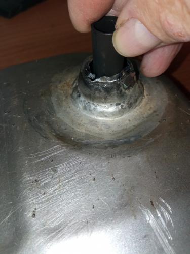

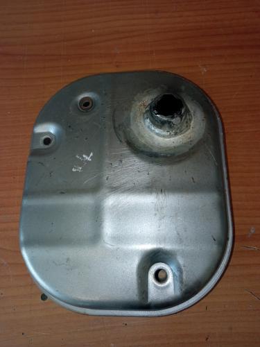

Ciao a tutti. Avrei bisogno di saldare un tubicino che fuoriesce  dal foro della marmitta del generatore . Però
mi sono accorto che la lamiera della marmitta è particolarmente sottile, soprattutto ai
bordi del foro. Per cui mi chiedevo se conviene usare la saldatrice a filo,(usando una tensione bassa sperando di non bucare nulla), oppure, per non rischiare, usare qualche pasta tipo resina epossidica.
Mi potreste dare un consiglio? Grazie.

Io consiglio saldatura  ad ottone

nessuna resina epossidica, se il saldatore è bravo riuscirà a saldare comunque.
PS: non so cosa tu abbia intenzione di fare con quel tubicino aggiuntivo, spero tu non voglia collegarvi un corrugato per portare lo scarico lontano da quella zona.

nessuna resina epossidica, se il saldatore è bravo riuscirà a saldare comunque. PS: non so cosa tu abbia intenzione di fare con quel tubicino aggiuntivo, spero tu non voglia collegarvi un corrugato per portare lo scarico lontano da quella zona.
No assolutamente! Quello è il tubicino originale che fuoriesce dalla marmitta
Volevo solo riattaccarlo

allora direi che indipendentemente dal con cosa verrà saldato, il saldatore dovrà essere bravino

Usa la resina postata sopra.
il piu è al giorno d'oggi trovare chi fa queste cose per i privati.
Se non sbaglio la saldatura a ottone si chiama anche Castolin, o sono due cose diverse?

Forse, usare un tubo di diametro maggiore e metterlo esternamente a quel cono, potrebbe essere piu facile saldarlo, ma non elettrico a meno di non essere un saldatore provetto e di tanta esperienza e con le macchine giuste.

Sicuramente saldatura con il castolin e cannello

Non è possibile perché gran parte del tubo deve andare dentro

Non per farmi gli affari tuoi ma non ti conviene comprarlo nuovo? Non credo abbia un costo proibitivo

Immaginavo qualche ostacolo.

è corretto saldarlo a CASTOLIN che puoi fare anche a casa tua usando il gas di casa , ovviamente con finestre aperte x via del fumo generato dalla fiamma . una bacchetta di castolin + disossidante ( acquistabile o su e bay o prodotti x saldatura ) ,una ottima pulizia levando qualsiasi traccia di olio o grasso e infine una leggera scaldata sulla parte da saldare e con un pennello ci metti il disossidante abbondante , il gas con fiamma bella alta vedrai che il ferro diventa rosso e a quel punto ci appoggi la barretta di castolin che vedrai sciogliersi e abbonda tranquillamente . a quel punto spegni il gas lasciando raffreddare x alcuni minuti e poi il gioco è fatto . la saldatura è molto robusta e sopporta le alte temperature senza problemi ( il suo punto di fusione è a ferro rosso ) . con poco te la cavi in fai da te altrimenti un fabbro  ti chiederà tra i 20 e i 30 € . naturalmente tutti i fabbri hanno l'attrezzatura x quel tipo di lavoro .

 Io adopero per quei lavori del castolin   lega ottone / argento e rivestito che fonde a 650 gradi . Questa lega costa ma saldare é un piacere perché scorre piu facilmente del solo ottone che poi fonde verso gli 800 gradi a secondo della lega che é composto . Per fare un lavoro che riesce la prima volta devi levare bene la ruggine e pulire molto bene  . Saldare sopra la ruggine non funzia ...  Un commercio ci sono dei  saldatori di questo  tipo con la fiamma apuntita che facilita il lavoro .

Non stare ad ammattire con soluzioni improvvisate , vai da un saldatore che ti risolve in due minuti e 5€ di spesa.

Gli idraulici hanno quelle attrezzature per brasare i tubi di rame.
Se ne conosci uno penso che in 5 minuti lo salda, prova a cercare vicino a te.
