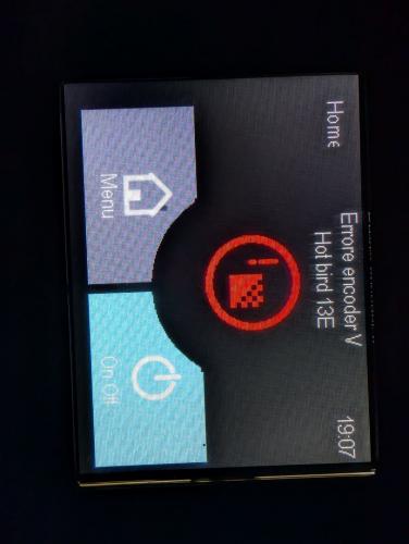

Buongiorno a tutti!
Da qualche tempo all'apertura della parabola si avvia il motore per due secondi e poi si arresta mostrando questo messaggio:
Errore encoder V       Hot Bird 13E
Dopo due o tre tentativi la parabola si apre normalmente e punta il satellite.
Qual è il problema e come si risolve?
