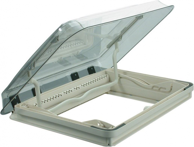

Avevo il 720 e sono sempre uscito sul tetto
dal MaxiHeki sopra il letto posteriore.
Ti procuri eventualmente uno scalino pieghevoie
da posizionare sopra il materasso con sotto una
tavoletta  (che ha anche altri usi )
ed esci tranquillamente .
Per facilitare ho modificata la apertura
che nonn era a manovella , facendo in modo che
si aprissse completamente a 90°
allargando una fessura in modo da far uscire
il dente di fine corsa.
Se è a manovella non si può fare  (come ora sul 8010)

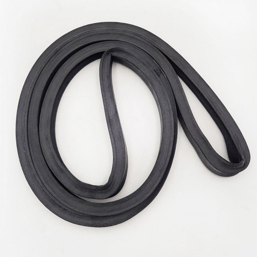

Se puoi metti anche la guarnizione su tutto il perimetro della chiusura
si evita rumore / vibrazioni e /perdita di calore in viaggio invernale .
come hanno quelli a manovella
https://www.cusmai.com/guarnizi...
