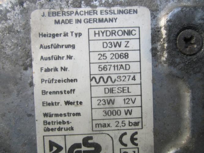

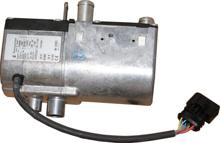

Ciao a tutti, e ciao Enzo. Il modello di scalda motore è un Eberspacher Hydronic D3WZ (le immagini, prese sul web, dovrebbero essere esaustive; in caso di necessità ho reperito anche il manuale di motaggio per capire meglio). posto anche il modello di scaldatore ad acqua che vorrei montare all'interno. Una cosa che ho dimenticato di dire (importante credo) è che Drago2 è dotato di sistema Climatronic. Mi sorge il dubbio se davvero non sia meglio e più facile poter gestire in 2 modi il sistema di riscaldamento già esistente. Quello a cui sto pensando è:
1) in viaggio tutto funziona come da impianto standard
2) in sosta tutto funziona con impianto caricato sulla batteria di servizio
forse sto delirandooo
a presto
PS nella foto dell'etichetta le uniche cose che cambiano sono i numeri di serie

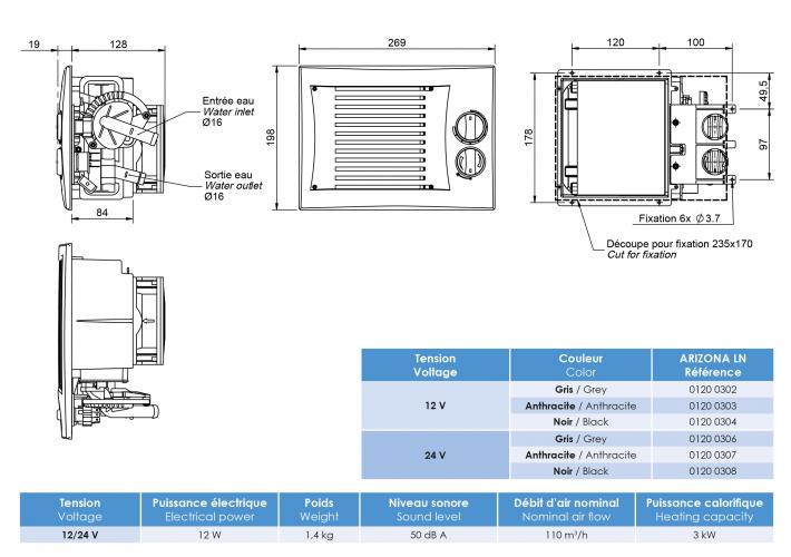

posto anche il modello di scaldatore ad acqua che vorrei montare all'interno. Una cosa che ho dimenticato di dire (importante credo) è che Drago2 è dotato di sistema Climatronic. Mi sorge il dubbio se davvero non sia meglio e più facile poter gestire in 2 modi il sistema di riscaldamento già esistente. Quello a cui sto pensando è: 1) in viaggio tutto funziona come da impianto standard 2) in sosta tutto funziona con impianto caricato sulla batteria di servizio forse sto delirandooo a presto PS nella foto dell'etichetta le uniche cose che cambiano sono i numeri di serie  t
Qualcuno riesce a darmi una dritta!

Ciao, il riscaldatore postato è il classico D3WZ, è utilizzato come riscaldatore ausiliario, in pratica il suo scopo è quello di facilitare il raggiungimento della temperatura motore e riscaldamento, non hanno la pompa dell'acqua, spesso sono "can bus" e non puoi avviarlo in modo analogico, detto questo ti consiglio di "collaudarlo"  sul posto, è sufficente simulare l'accensione nel modo in cui viene fatta dall'impianto originale, dovrai alimentare con un positivo i pin 6 e 7 sul connettore a 8 pin del cavo proveniente dal riscaldatore, dovrai attendere una trentina di secondi prima di sentire l'avvio della ventola, se tutto è OK dovrai verificare se nel vano motore è presente la pompa dell'acqua e poi ci aggiorniamo. Un saluto Enzo PS se  D3 non si avvia dovrai sostituire la centralina
Enzo
dell'acqua, spesso sono can bus e non puoi avviarlo in modo analogico, detto questo ti consiglio di collaudarlo  sul posto, è sufficente simulare l'accensione nel modo in cui viene fatta dall'impianto originale, dovrai alimentare con un positivo i pin 6 e 7 sul connettore a 8 pin del cavo proveniente dal riscaldatore, dovrai attendere una trentina di secondi prima di sentire l'avvio della ventola, se tutto è OK dovrai verificare se nel vano motore è presente la pompa dell'acqua e poi ci aggiorniamo. Un saluto Enzo PS se  D3 non si avvia dovrai sostituire la centralina
Ciao Enzo, grazie mille per la risposta. Credo di aver creato confusione postando un'immagine presa dal web. Il D3 è già montato di fabbrica sul mio Drago2. Credo anche che faccia egregiamente il suo lavoro quando la temperatura ambientale è tra 5°-7°C. Quindi il mio dubbio è solo legato alla possibilità di farlo partire a comando e sfruttando la BS. Risolto questo, decidere se installare all'interno uno scambiatore tipo quello postato (ma qui sarà necessario anche un impiantino idraulico) o se usare il Climatronic direttamente (se fattibile, anch'esso da mettere sulla BS e farlo partire a comando).
Grazie e scusa per la poca chiarezza
