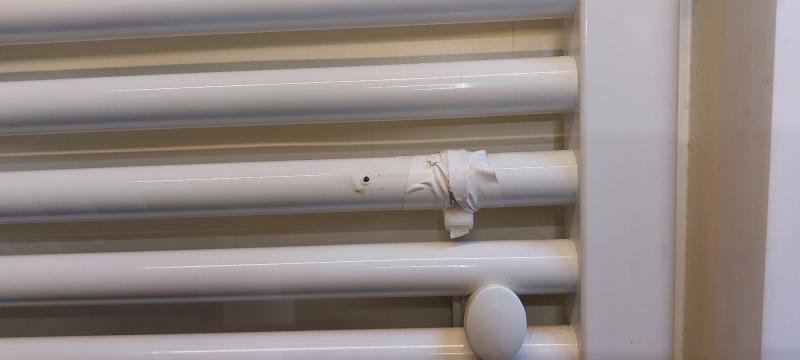

Quando feci l'impianto, installai anche uno scaldasalviette/termosifone in bagno, mi sono dovuto adattare con le misure perchè lo spazio a disposizione era giusto giusto, ne comprai uno che con il tempo non si è rivelato un gran che, almeno per la verniciatura, dopo dopo meno di un anno mi sono accorto che iniziava a fare dei punti di ruggine, prima di partire per un viaggio due mesi fa, sono andato a pulire per ritoccare la vernice e uno di questi punti di ruggine che nel frattempo di era ingrandito, trasudava, anzi perdeva anche se pochissimo
dovevamo partire a giorni e in emergenza ci ho messo un pezzetto di gomma vulcanizzante e un collare in nylon, ha tenuto, però evidentemente sarà entrata un pò d'aria perchè ieri sono uscito con il camper è il termosifone non scaldava, completamente freddo
Adesso dopo aver aperto gli sfiati è ripartito ma devo risolvere il problema definitivamente, ho gia visto qualche altro punto di ruggine e forse sarebbe da sostituire con uno fatto meglio ma volendolo riparare che tipo di saldatura si può usare? se riesco a non smontarlo è meglio (mi tocca svuotare tutto) anche perché se lo smonto lo cambio20260118_161600.jpg
Dato che c'è la ruggine marrone, dovrebbe essere ferro, ci sarebbero quei prodotti tipo acciao liquido ma quanto durano?
Oppure?
a sx il punto di ruggine a dx il punto di ruggine già forato che ho riparato in emergenza

Pulisci bene la parte allargandoti un pò eliminando la vernice e carteggia bene il metallo, a questo punto puoi riparare utilizzando un panetto di stucco epossidico bicomponente (tipo acquakit), mescoli bene e lo applichi a piccoli pezzi chiudendo prima il foro e poi creando un rinforzo tutto intorno. Poi carteggiatina e puoi anche verniciare per nascondere la riparazione...
L' acciaio liquido è un ottimo materiale ma piu indicato per incollaggi...
un gran che, almeno per la verniciatura, dopo dopo meno di un anno mi sono accorto che iniziava a fare dei punti di ruggine, prima di partire per un viaggio due mesi fa, sono andato a pulire per ritoccare la vernice e uno di questi punti di ruggine che nel frattempo di era ingrandito, trasudava, anzi perdeva anche se pochissimo dovevamo partire a giorni e in emergenza ci ho messo un pezzetto di gomma vulcanizzante e un collare in nylon, ha tenuto, però evidentemente sarà entrata un pò d'aria perchè ieri sono uscito con il camper è il termosifone non scaldava, completamente freddo Adesso dopo aver aperto gli sfiati è ripartito ma devo risolvere il problema definitivamente, ho gia visto qualche altro punto di ruggine e forse sarebbe da sostituire con uno fatto meglio ma volendolo riparare che tipo di saldatura si può usare? se riesco a non smontarlo è meglio (mi tocca svuotare tutto) anche perché se lo smonto lo cambio Dato che c'è la ruggine marrone, dovrebbe essere ferro, ci sarebbero quei prodotti tipo acciao liquido ma quanto durano? Oppure? a sx il punto di ruggine a dx il punto di ruggine già forato che ho riparato in emergenza l'analogico non è il vecchio e il digitale il nuovo, no, non è così! Il digitale è solo un modo per rappresentare l'analogico, la natura, è analogica
Se ferro, io salderei a tig, ma deve farlo uno bravo, lo spessore è minimo e si rischia di peggiorare
Lo stucco, non so quanto possa tenere, forse, quello che si usa per le marmitte è un po' più tenace
Ma se si è già bucato in un punto e si sta bucando in altro punto, io lo cambierei, saresti sempre a rapezzarlo
Magari mettendone uno in alluminio

L'impianto termico con quale tipologia di liquido gira ?

Ciao Enzo , quel termobagno è in ferro tra l'altro anche scadente e condivido che rattoppare sarebbe solo un paliativo , tuttavia prima di sostituirlo (consigliato)  bisognerebbe anche sapere quale liquido gira nell'impianto per il motivo che se girasse glicole scaduto da svriato tempo oltre che perdere le sue proprietà anticongelante diventerebbe anche acido e sarebbe la causa di quei fori sul tubolare , idem anche se usa acqua con PH inferiore di 7

A casa abbiamo dovuto cambiare un termoarredo in bagno proprio per questo problema. Concordo con chi dice che rattoppare non serve a nulla.

Sul prodotto più che sulla qualità mi sono dovuto adattare per via delle misure a disposizione
È in ferro perchè in alluminio non lo trovai, comprato nel 2021 ma i puntini di ruggine li ha fatti quasi subito, presumo che avesse gia dei problemi o fosse scadente
Poi è solo peggiorato, fino a quando due mesi fà l''ho carteggiato per sistemarlo e mi sono accorto che tolto il primo strato sotto era bucato
Dovevamo partire e ho fatto una riparazione di emergenza, adesso volevo sistemarlo bene
L'altro giorno ho acceso il webasto e mi sono accorto che il termoarredo non andava, poi mo sono ricordato del buco  ho aperto uno sfiato facendo uscire un pò di liquido, adesso funziona ma dovendolo riparare non ho ripristinato il cooler, anzi pensavo di svuotare un pò per ripararlo
dentro c'è il glicole blu diluito al 50%  ha 5 anni
Ho letto che potrebbe dipendere anche da correnti galvaniche parassite, non credo perchè non ci sarebbe modo di farle circolare, visto che il termo è fissato alla parete di legno con 4 piccoli silent block cilindrici in gomma  e i raccordi vanno a tubi di gomma
 ho scritto al fornitore ma per ora non ha risposto
Lo cambierei anche ma a trovarne uno che corrisponda come forature la vedo difficile, altrimenti?
Intanto controllo se ci sono altri puntini di ruggine, anche io temo che la riparazione non sia duratura
Escluderei a priori correnti galvaniche per il motivo che si creerebbero dei microfori quasi invisibili ma non è il tuo caso , 5 anni di glicole ripristinato con acqua svariate volte direi che oramai è scaduto , anche la diluzione al 50% la ritengo eccessiva , una diluzione 35 max 40% sarebbe dacisamente meglio con liquido più fluido da far circolare e protezione antigelo fino a 30-33 gradi sotto zero
per la tua problematica sulla sostituzione quella dovrai vedertela tu , tuttavia ti sconsiglierei di utilizzare un termobagno tubalare , tra l'altro se lo utilizzi con salviette appese il calore irraggiato diminuisce parecchio quindi andrebbe maggiorata la superfice scaldante ma giocoforza aumenta l'ingombro e peso
ci sono piastre in ferro o altro materiale + nobile sottili e leggeri con buona resa , volendo ci sono anche altre tipologie di corpi scaldanti che occupano poco spazio con buona resa - basso contenuto di acqua e ottima durata ma dovrai vedertela tu , personalmente non ho mai digerito corpi sacaldanti tubalari causa alto contenuto di acqua , scarsa resa e da qualche anno anche scarsa qualità particolarmente quelli venduti dalla grande distribuzione ma se preferisci rimettere un tubulare ne trovi a voluntà di qualsiasi misura e spessore  , se hai dubbi sulla tenuta e portata dei due fissaggi a parete potresi aggiungere uno o due fissaggi a pavimento venduti come optional
con un rifrattometro per glicole dal costo di circa 40 euro ti consiglio di controllare periodicamente la % di glicole nell'impianto
la diluzione al 50% la ritengo eccessiva , una diluzione 35 max 40% sarebbe dacisamente meglio con liquido più fluido da far circolare e protezione antigelo fino a 30-33 gradi sotto zero per la tua problematica sulla sostituzione quella dovrai vedertela tu , tuttavia ti sconsiglierei di utilizzare un termobagno tubalare , tra l'altro se lo utilizzi con salviette appese il calore irraggiato diminuisce parecchio quindi andrebbe maggiorata la superfice scaldante ma giocoforza aumenta l'ingombro e peso ci sono piastre in ferro o altro materiale + nobile sottili e leggeri con buona resa , volendo ci sono anche altre tipologie di corpi scaldanti che occupano poco spazio con buona resa - basso contenuto di acqua e ottima durata ma dovrai vedertela tu , personalmente non ho mai digerito corpi sacaldanti tubalari causa alto contenuto di acqua , scarsa resa e da qualche anno anche scarsa qualità particolarmente quelli venduti dalla grande distribuzione ma se preferisci rimettere un tubulare ne trovi a voluntà di qualsiasi misura e spessore  , se hai dubbi sulla tenuta e portata dei due fissaggi a parete potresi aggiungere uno o due fissaggi a pavimento venduti come optional  con un rifrattometro per glicole dal costo di circa 40 euro ti consiglio di controllare periodicamente la % di glicole nell'impianto
Mi fu consigliato di diluire al 50%, tra l'altro non mi ricordo quello che comprai che base ha, mi sembra -40C ma non ne sono sicuro, dopo controllo perchè lo ho ancora (l'ho ricomprato) è quello dell'Arexons
Meglio quello Arancione?
Non ho mai rabboccato con acqua, anzi ho sempre rabboccato con prodotto puro
Il termoarredo è molto leggero (forse troppo) l'ho fissato alla parete con 4 silent blocK cilindrici e direi che il fissaggio va ancora bene
Per tubolare intendi quadrato? questo come si vede è cilindrico
Stamttina vorri controllare se ci sono altri punti che si stanno formando, in quel caso lo cambio provo a vedere se trovo qualcosa in commercio che sia uguale
che tu sappia questi cosi rispettano degli standard?

Mi fu consigliato di diluire al 50%, tra l'altro non mi ricordo quello che comprai che base ha, mi sembra -40C ma non ne sono sicuro, dopo controllo perchè lo ho ancora (l'ho ricomprato) è quello dell'Arexons Meglio quello
Arancione? Non ho mai rabboccato con acqua, anzi ho sempre rabboccato con prodotto puro  Il termoarredo è molto leggero (forse troppo) l'ho fissato alla parete con 4 silent blocK cilindrici e direi che il fissaggio va ancora bene Per tubolare intendi quadrato? questo come si vede è cilindrico Stamttina vorri controllare se ci sono altri punti che si stanno formando, in quel caso lo cambio provo a vedere se trovo qualcosa in commercio che sia uguale che tu sappia questi cosi rispettano degli standard? p.s. mi chiedo ma questi termoarredo, li ho anche in casa come li ho avuti in tutte le case precedenti, non se ne è mai bucato nessuno, eppure dentro c'è solo acqua, questa con il tempo viene solo aggiunta e mai cambiata, tanto è vero che puzza anche, a me nessuno mi ha mai detto che ogni tanto va cambiata o ci vanno messi degli additivi
Il clicole potrebbe essere etilenico o propilenicom , il colore varia in base alla tipologia , solitamente l'etilenico è blu/verde  , il propilenico solitamente è rosso/arancione ma i colori possono variare quindi per sapee la tipologia bisogna leggere l'etichetta a corredo , nel tuo caso vanno bene entrambi ma se usi l'etilenico non andare oltre il 35% , e se usi propilenico non oltre 40% , non mescolare mai le due tipologie di glicole
-. Un radiatore termobagno tubalre ha un collettore superiore e uno inferiore che fanno circolare acqua nelle colonne a sezione tubolare .  tale sezione potrebbe essere rotonda , ovale , quadrata e via di seguito ma sempre tubolari sono , solitamente la distanza tra una colonna tubolare tonda e l'altra tipo il tuo quasi titti hanno misure standard , varia solo l'altezza e larghezza in base al fabbisogno termico e spazio disponibile
in merito al tuo impianto termico di casa con radiatori tubaolari o altra tipologia di radiatori preciso che l'acqua nel circuito più è vecchia e puzzolente meglio è nel senso che sarebbe acqua morta senza alcuna proprietà quindi basta e avanza il ripristino periodico , bisogna solo rinnovare l'acqua di tutto l'impianto solo quando si crea fanghiglia che ne rallenta la circolazione ma passano parecchi anni , un apposito additivo bisogna aggiungerlo solo quando si creano bollicine di aria nell'impiano particolarmente quando si utilizzano radiatori in alluminio e tubazioni in rame
sapee la tipologia bisogna leggere l'etichetta a corredo , nel tuo caso vanno bene entrambi ma se usi l'etilenico non andare oltre il 35% , e se usi propilenico non oltre 40% , non mescolare mai le due tipologie di glicole  -. Un radiatore termobagno tubalre ha un collettore superiore e uno inferiore che fanno circolare acqua nelle colonne a sezione tubolare .  tale sezione potrebbe essere rotonda , ovale , quadrata e via di seguito ma sempre tubolari sono , solitamente la distanza tra una colonna tubolare tonda e l'altra tipo il tuo quasi titti hanno misure standard , varia solo l'altezza e larghezza in base al fabbisogno termico e spazio disponibile  in merito al tuo impianto termico di casa con radiatori tubaolari o altra tipologia di radiatori preciso che l'acqua nel circuito più è vecchia e puzzolente meglio è nel senso che sarebbe acqua morta senza alcuna proprietà quindi basta e avanza il ripristino periodico , bisogna solo rinnovare l'acqua di tutto l'impianto solo quando si crea fanghiglia che ne rallenta la circolazione ma passano parecchi anni , un apposito additivo bisogna aggiungerlo solo quando si creano bollicine di aria nell'impiano particolarmente quando si utilizzano radiatori in alluminio e tubazioni in rame  l'impianto termico di casa tua con radiatori tubalari sicuramente la ha eseguito un impiantista e di certo  i radiatori non li ha acquistati presso la grande distribuzione ma li ha acquistati presso magazzini di vendita materiale termoidraulico acquistando radiatori di buona qualità
Glicole Etilenico e  Sodio Nitrito (Arexons -20) colore blu-verde
forse era gia diluito, non mi ricordo,
Tubolare per me è quadrato e circolare tondo, o no?
ha il collettore superiore e inferiore però sotto dove c'è la valvola la manopola è un pò un cesso se la allenti ti rimane in mano, vorrei montarne una seria, non sò se vale la pena una termostatata, potrebbe influenzare il webasto
adesso provo a vedere che si trova in giro

Glicole Etilenico e  Sodio Nitrito (Arexons -20) colore blu-verde forse era gia diluito, non mi ricordo, Tubolare per me è quadrato e circolare tondo, o no? ha il collettore superiore e inferiore però sotto dove c'è
la valvola la manopola è un pò un cesso se la allenti ti rimane in mano, vorrei montarne una seria, non sò se vale la pena una termostatata, potrebbe influenzare il webasto adesso provo a vedere che si trova in giro
forse era gia diluito, non mi ricordo, - Questo solo tu puoi saperlo -
Tubolare per me è quadrato e circolare tondo, o no? , -  qualsiasi forma abbiano le colonne sono sempre definiti radiatori tubolari -
ha il collettore superiore e inferiore però sotto dove c'è la valvola la manopola è un pò un cesso se la allenti ti rimane in mano, vorrei montarne una seria, non sò se vale la pena una termostatata, potrebbe influenzare il webasto , - sull'mpianto termico con Webasto ti sconsiglio una valvola termostatica su quel tubolare in bagno a meno che sia sovradimensionato , valvole e detentori per termo ne esistono parecchie di buon marchio e qualità tipo RBM - Caleffi - Giacomini - Watts  ma non sono le uniche
adesso provo a vedere che si trova in giro , - se fai una ricerca mirata si aprirà un portone -

Glicole Etilenico e  Sodio Nitrito (Arexons -20) colore blu-verde forse era gia diluito, non mi ricordo, - Questo solo tu puoi saperlo - Tubolare per me è quadrato e circolare tondo, o no? , -  qualsiasi forma abbiano
le colonne sono sempre definiti radiatori tubolari - ha il collettore superiore e inferiore però sotto dove c'è la valvola la manopola è un pò un cesso se la allenti ti rimane in mano, vorrei montarne una seria, non sò se vale la pena una termostatata, potrebbe influenzare il webasto , - sull'mpianto termico con Webasto ti sconsiglio una valvola termostatica su quel tubolare in bagno a meno che sia sovradimensionato , valvole e detentori per termo ne esistono parecchie di buon marchio e qualità tipo RBM - Caleffi - Giacomini - Watts  ma non sono le uniche   adesso provo a vedere che si trova in giro , - se fai una ricerca mirata si aprirà un portone -
Mah forse all'inizio avevo messo il -40 e lo avevo diluito, poi il 20 non diluito, onestamente non mi ricordo, a questo punto cambierò tutto
sento dire che si diluisce perchè se troppo concentrato fa più fatica a scaldarsi è vero? ma -20 puro e -40 diluito è la stessa cosa?
ok per il tubolare tondo/quadro ecc..
 a me basterebbe una manopola più affidabile, evidentemente termoarredo di m. manopola di m.
adesso prendo le misure del termoarredo e mi metto a cercare se tu hai qualche dritta è ben accetta!
GRAZIE

Mah forse all'inizio avevo messo il -40 e lo avevo diluito, poi il 20 non diluito, onestamente non mi ricordo, a questo punto cambierò tutto sento dire che si diluisce perchè se troppo concentrato fa più fatica a scaldarsi
è vero? ma -20 puro e -40 diluito è la stessa cosa? ok per il tubolare tondo/quadro ecc..  a me basterebbe una manopola più affidabile, evidentemente termoarredo di m. manopola di m.    adesso prendo le misure del termoarredo e mi metto a cercare se tu hai qualche dritta è ben accetta! GRAZIE
sento dire che si diluisce perchè se troppo concentrato fa più fatica a scaldarsi è vero? -  Come ti dissi precedentemente il clicole più è concentrato più è meno fluido , comunque si diluisce in base alla zona climatica ove viene utilizzato -
ma -20 puro e -40 diluito è la stessa cosa?  - il clicole al 20% non può essere puro , idem anche se fosse al 40% , quindi si tratta di clicole diluito
ok per il tubolare tondo/quadro ecc.  . - OK ci siamo capiti -
 a me basterebbe una manopola più affidabile, evidentemente termoarredo di m. manopola di m.  - inserisci qualche foto della valvola con e senza manopola e potrei capirne il tipo e versione
adesso prendo le misure del termoarredo e mi metto a cercare se tu hai qualche dritta è ben accetta!  - per riutilizzare lo staffaggio attuale prima di acquistare un nuovo termoarredo o termobagno tubolare controlla bene la distanza libera tra uina colonna e l'altra ma vedrai che non farai fatica nel trovare quello adatto , potresti avere qualche difficoltà sulla misura in altezza ma sarebbe poca roba intesi come alcuni mm , l'importante è la distanza libera tra una colonna e l'altra almeno non devi modificare lo staffaggio

per chiudere quel foro provvisoriamente, tagli un tubo di gomma e metti una fascetta,
poi lo fai tu in alluminio o acciaio inox
è solamente un tubo lungo tutto il perimetro della lamiera di alluminio messa come dissipatore di calore

Inserito il 24/01/2026 alle: 11:27:08
In risposta al messaggio di Hecktor2 del 24/01/2026 alle 06:48:21
per chiudere quel foro provvisoriamente, tagli un tubo di gomma e metti una fascetta,  poi lo fai tu in alluminio o acciaio inox è solamente un tubo lungo tutto il perimetro della lamiera di alluminio messa come dissipatore di calore
yes ottima idea anche se provvisoria , magari quel rattoppo dura più del termobagno
09/06/2015 5694
Inserito il 24/01/2026 alle: 12:50:18
non è quello che ho fatto? ho messo un giro di nastro vulcanizzante in gomma e sopra un collare in Nylon della giusta dimensione, poi siamo partiti per un mese e mezzo, non ho mai visto perdite e funzionava bene, al ritorno lo stop del termo
