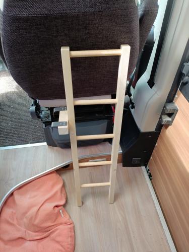

Vorrei condividere con voi questo progetto: la scaletta per permettere a mia figlia di salire e scendere dal letto in autonomia.
Ho un camper van Ducato e il letto è piuttosto alto per lei, ha 2 anni, quindi ho pensato di realizzare questa scaletta per aiutare lei e soprattutto per sgravare noi da tutti i saliscendi.
A chi interessa posso dare più dettagli o misure, immagino che la scaletta non si adatti alla perfezione ad ogni camperizzazione, ma per lo meno rende l'idea su come realizzare il tutto.
Dettagli importanti:

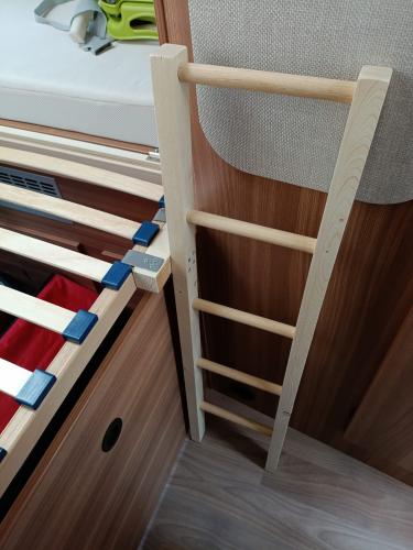

  1. il "sistema scaletta" è appoggiato alla struttura del letto e non alla porta di accesso al gavone

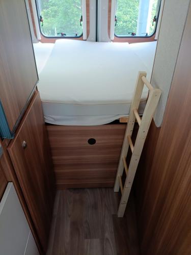

  2. per evitare torsioni eccessive della scaletta, visto che è fissata in solo punto al "blocchetto" che poggia sul letto, ho calcolato una leggera inclinazione per far in modo che appoggi sulla parete del bagno (quella di destra nelle foto)
  3. il "sistema scaletta" è completamente rimovibile, non necessita di foto su pareti o altre strutture del camper

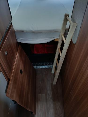

  4. la porta del gavone è perfettamente accessibile senza dover rimuovere la scaletta
  5. già testato da mia figlia di 14kg :-)
