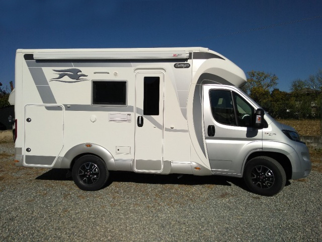

c'è qualche anima pia che ha un Laika 305 con scalino porta cellula e che sa darmi il modello?
Mi sono offerto di aiutare un amico che ha questo camper a trovargli e montargli lo scalino elettrico ma non trovo riferimenti in giro.
Vista anche la notevole altezza da terra pensavo di metterne uno basculante piuttosto che quello semplice a slide.
Il camper è come questo della foto:

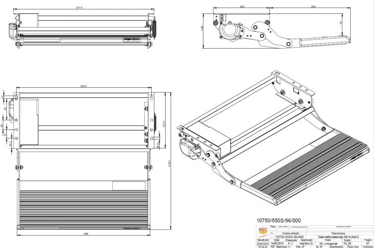

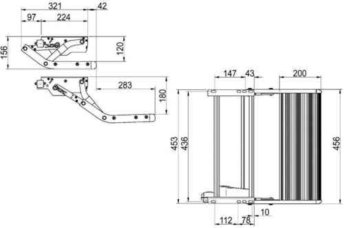

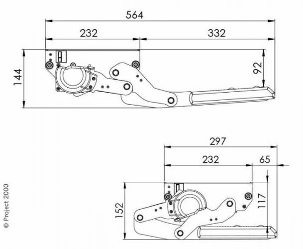

ho Trovato queste
Modificato da Grinza il 27/07/2018 alle 17:53:55
16/02/2006 65040
Inserito il 27/07/2018 alle: 17:54:35
16/02/2006 65040
Inserito il 27/07/2018 alle: 17:56:33
Pascia2
Pascia2
26/10/2012 2560
Inserito il 27/07/2018 alle: 17:57:41
sei uno spettacolo!
Penso che con le misure dovrei riuscire a ricavare il modello.
Grazie ancora Antonio!
