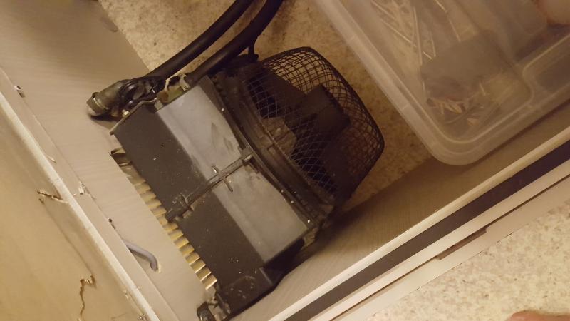

Ciao ragazzi,
quello in foto dovrebbe essere uno scambiatore di calore aggiuntivo posto sotto la seduta della dinette principale del nostro mezzo.
e questa il componente nella cabina guida dalla quale partono tutti i due tubi (penso).
Veniamo ai dubbi concreti: come funziona il tutto? Lo scambiatore parte in automatico...o lo devo accendere in qualche modo?
grazie a tutti

Ciao ragazzi,  quello in foto dovrebbe essere uno scambiatore di calore aggiuntivo posto sotto la seduta della dinette principale del nostro mezzo.  e questa il componente nella cabina guida dalla quale
partono tutti i due tubi (penso). Veniamo ai dubbi concreti: come funziona il tutto? Lo scambiatore parte in automatico...o lo devo accendere in qualche modo? grazie a tutti
dalle foto sembra uno scambiatore che sfrutta il calore del circuito di raffreddamento del motore. se è così allora il caldo gli arriva mano a mano che scalda il motore (come con il riscaldamento cabina di guida) mentre il ventilatore elettrico deve avere per forza un interruttore, se non addirittura un termostato. nella seconda foto si vede un termostato truma, non è che per caso sia stato messo li apposta? prova a vedere se i fili vanno al ventilatore oppure ad un relè, ad un bulbo...dalle foto non si capisce.

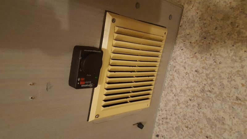

nella seconda foto si vede una levetta sotto alla grigli, potrebbe essere l'interruttore ventola, e nel cofano dovresti trovare un rubinetto per chiudere il circuito in estate
il termostato comanda il boiler (posizionato di fianco)
la levetta che vedete di lato è effettivamente quella della ventola (o almeno così dovrebbe essere, non l'ho mai visto in funzione!)
Questa estate mi sono accorto che, avvicinando una mano, il tutto sembrava caldo anche se la ventola era spenta. Presumo quindi ci sia questo "rubinetto" che ne regola l'inserimento o meno nel circuito. Dove devo cercarla di preciso?

il termostato comanda il boiler (posizionato di fianco) la levetta che vedete di lato è effettivamente quella della ventola (o almeno così dovrebbe essere, non l'ho mai visto in funzione!) Questa estate mi sono accorto
che, avvicinando una mano, il tutto sembrava caldo anche se la ventola era spenta. Presumo quindi ci sia questo rubinetto che ne regola l'inserimento o meno nel circuito. Dove devo cercarla di preciso? Grazie di
segui i tubi!Non ci sono possibilità.Comunque fai un giretto e se senti i tubi che si vedono nella prima foto caldi o non c'è nessun rubinetto oppure il rubinetto(che dovrebbe essere nel vano motore è stato lasciato aperto)Per vedre se funziona attivi l'interruttore(ma questo non c'è bisogno di dirlo)
di solito nel vano motore ddove hanno tagliato i tubi che vanno al riscaldamento cabina immettendo un raccordo a T o Y.
se segui i tubi da sotto il camper, scopri dov'è ( se ?lhanno messo)

ma perchè spesso si inseriscono foto capovolte ? , come ti ha specificato Silvio nel vano motore ci deve esere uno o anche due rubinetti che chiudono e aprono quel circuito , quindi da aprile a settembre rubinetto chiuso e nelle restanti stagioni rubinetto aperto , il rubinetto o rubinetti solitamente sono collegati sul circuito del riscaldatore gabina prima del suo comando solitamente nel vano motore
e nelle restanti stagioni rubinetto aperto , il rubinetto o rubinetti solitamente sono collegati sul circuito del riscaldatore gabina prima del suo comando solitamente nel vano motore  mario
No Mario,non è così scontato che li mettano,i rubinetti.A me non li hanno messi e appena arrivo a destinazione faccio a meno di accendere il boiler e in compenso il motore dovrebbe smaltire meglio il calore(purtroppo per me non all'esterno,ma nell'armadio)

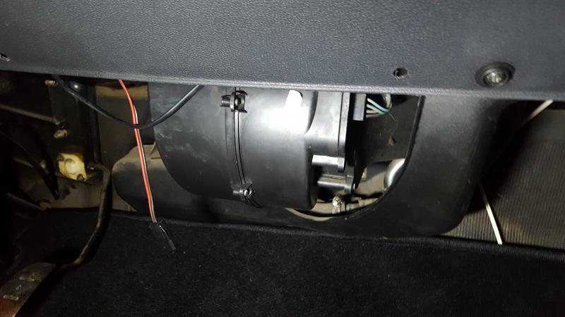

questo invece è quello che ho praticamente sotto al cruscotto (quasi inizio pavimento della cabina).
fa sempre parte dello scambiatore sopra citato?

No!Se intendi lo scatolotto in primo piano è la ventola e motorino del riscaldamento della cabina(del furgone)Per i fili che penzolano non saprei.

come già detto da Paolol, quello scatolotto nero è la ventola del riscaldamento originale del veicolo ( fiat ,ford,mercedes,ferrari, ecc)
il filo a penzoloni sembra lo spinotto di un cb
ok.
quindi NON è da li che partono i tubi per lo scambiatore, giusto? Lui funziona INDIPENDENTEMENTE dal riscaldamento della cabina.
scusate l'ignoranza generale...ma ahimè sono nuovisssssssimo del settore...praticamente una capra dentro ad un camper laugh
(i fili che penzolano fanno parte del CB che era montato fino a qualche anno fa...ho già provveduto a rimuoverli)

In risposta al messaggio di Paolol del 03/09/2018 alle 16:32:13
No Mario,non è così scontato che li mettano,i rubinetti.A me non li hanno messi e appena arrivo a destinazione faccio a meno di accendere il boiler e in compenso il motore dovrebbe smaltire meglio il calore(purtroppo per me non all'esterno,ma nell'armadio) Ciao Paolo.
sarà ma una installazione di un riscaldatore supplementare se collegato prima del riscaldatore gabina direi che almeno un rubinetto o una elettrovalvola su quel circuito è fondamentale mettercelo , ovviamente poi c'è anche chi lavora senza capoccia come nel tuo caso e sicuramente non lo hai installato tu

sarà ma una installazione di un riscaldatore supplementare se collegato prima del riscaldatore gabina direi che almeno un rubinetto o una elettrovalvola su quel circuito è fondamentale mettercelo , ovviamente poi c'è anche chi lavora senza capoccia come nel tuo caso e sicuramente non lo hai installato tu  ciao
infatti!smileyMa sai,se non sai come fare un lavoro,lo fai fare a chi lo sa fare.18 anni fa ero così,adesso controllerei tutto il lavoro.

ok.  quindi NON è da li che partono i tubi per lo scambiatore, giusto? Lui funziona INDIPENDENTEMENTE dal riscaldamento della cabina.  scusate l'ignoranza generale...ma ahimè sono nuovisssssssimo del settore...praticamente
una capra dentro ad un camper  (i fili che penzolano fanno parte del CB che era montato fino a qualche anno fa...ho già provveduto a rimuoverli) ultima cosa: pensavo di dare una minima sanificata all'impianto, posso utilizzare la stessa schiuma che si usa per gli impianti di condizionamento?
devi cercare nel  vano motore, di solito i tubi si intercettano prima del riscaldamento originale.
 se non ha l'impianto di condizionamento, secondo me sprecheresti solo soldi.
non avendo il condizionatore, non ristagna nessuna condensa e non prolificano batteri
Purtroppo non c'è una regola generale di montaggio,perchè ogni mezzo ha delle caratteristiche particolari ed ogni installatore o bricoleur interpretano,Potenzialmente si potrebbero usare anche i tubi del riscaldamento vicino al radiatore del riscaldamento del furgone,anche se poco pratico.Prima ti dicevo di seguire i tubi che si vedono in foto a ritroso appunto per capire l'installazione e trovare gli eventuali rubinetti.
Nel mio Ecovip 400, quel riscaldatore è di serie e senza nessun rubinetto,  certo che in estate hai caldo nella cassapanca, se non accendi la ventola non da particolare fastidio,
E' anni che anche moltissime auto non hanno più il rubinetto, solo delle paratie che frenano il calore, noi con quel sistema riusciamo a collegarci per gli impianti senza mettere i T ma solo con un passaggio, entra esci per intenderci.
Buona serata
