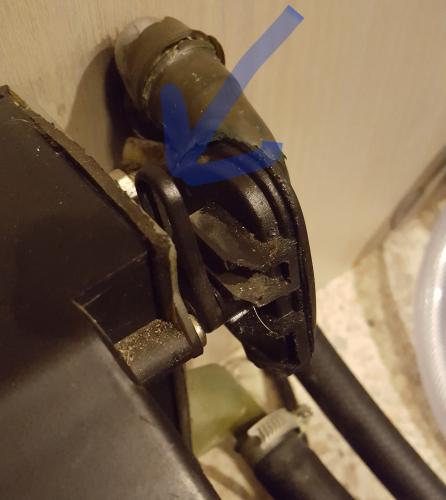

Piccolo aggiornamento.
Ho seguito i tubi fino a dove arrivano.
In pratica passano sotto al pianale e arrivano allo stesso motore che alimenta il riscaldamento cabina. Poi vanno nel motore... E li niente valvole per la chiusura del circuito.
Ho però trovato questa levetta:
Che si sposta in basso .. Così
Come si può vedere dalla foto è in uno dei due tubi in ingresso del scambiatore
Può essere quello che cerchiamo ?

In risposta al messaggio di Potere80 del 03/09/2018 alle 23:29:25
Piccolo aggiornamento. Ho seguito i tubi fino a dove arrivano.  In pratica passano sotto al pianale e arrivano allo stesso motore che alimenta il riscaldamento cabina. Poi vanno nel motore... E li niente valvole per la chiusura
del circuito.  Ho però trovato questa levetta:  Che si sposta in basso .. Così Come si può vedere dalla foto è in uno dei due tubi in ingresso del scambiatore   Può essere quello che cerchiamo ?
Quella levetta dovrebbe essere il rubinetto ma fai molta attenzione: se è installata in serie al circuito chiuderla significa non far circolare il liquido quindi anche il riscaldamento cruscotto non funzionerà, se invece in parallelo non ci sono problemi. Verifica.
- Roberto -

In risposta al messaggio di RobVision del 03/09/2018 alle 23:49:35
Grazie rob smiley​​​​​​
E come faccio a capirlo oltre ovviamente a provare?
