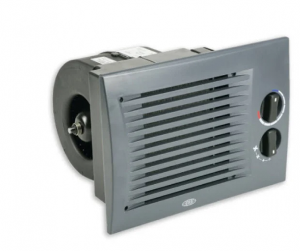

Buonasera, in attesa che mi arrivi un thermo top dal grandissimo Enzo44 sto valutando se montare anche uno scambiatore di calore, quello in foto è solo indicativo, ma in rete è una giungla, quindi vi chiedo se qualcuno di voi a da consigliarne uno in particolare o ha qualche consiglio del caso.

Ciao Davy, ne avevo uno identico, montato di serie sul Challenger, che sfruttava il liquido di raffreddamento del motore per scaldare la cellula in viaggio, ricordo 2 difetti
1⁰ era posizionato sotto la dinette quindi in viaggio davanti si bolliva mentre dietro zona bagno/letto si ghiacciava, risolto prolungando i tubi e montandolo nel gradino del letto posteriore.
2⁰  ventola molto rumorosa anche al minimo, poco male perché lo usavo solo a motore acceso ma appena spegnevo era molto fastidioso.
Vedi mi viene in mente ora che avrei potuto alimentarlo sotto chiave, ma ormai ho cambiato Camper laugh

io ho fatto installare un Planar Flow 5D come preriscaldatore motore con abbinato uno scambiatore di calore collegato alla canalizzazione della Truma D: funziona tutto molto bene, di sicuro lo scambiatore è un po' rumoroso come dice Giochigio ma se lo usi in viaggio non dà molto fastidio (anche perchè di suo non assorbe poco e quindi non sarebbe il massimo da usare a motore spento).
Ho un furgonato 540 è vero, però ti posso dire che fino ai -10°/-12° in seconda velocità riesce a tenere sui 15-16 gradi la cellula, e questo alla lunga è un buon risparmio anche sul carburante (La Truma Diesel ovviamente è spenta) .
Ho fatto montare entrambi in previsione di un lungo viaggio nelle 3 Lapponie nell'inverno del 2024 e ha funzionato benissimo anche quest'inverno quando ci sono tornato con mia moglie anche se per un periodo più breve.
Ps: ovviamente usiamo spesso il van anche in inverno e quindi ci torna utile molto spesso (insieme al preriscaldamento motore)

Ne ho due uguali ma non uso la loro manopola perché al minimo fa sempre troppo rumore, la manopola è sempre al massimo ma il controllo della velocità delle ventole è dato da un potenziometro con un circuito controllo motori in PWM che mi permette di  regolare in modo continuo la velocità fino a non sentirsi
Se dovessi rifare l'impianto non monterei nessun ventilatore ma tubazioni alettate o scaldasalviette come ho fatto in bagno, scaldano tantissimo, non soffiano aria e non consumano nulla, però andrebbero fatti i mobili apposta, tipo la nicchia che ho in bagno
Il webasto deve dissipare molto, con poca roba collegata e poco liquido si spegne di continuo
la soluzione l'ho trovata solo quando ho usato anche il motore come dissipatore, in questo modo il webasto si stabilizza e gira al 50% fisso
