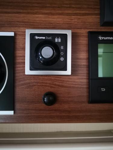

Sul mio camper è installato uno scambiatore automatico che quando la bombola è finita commuta su quella piena. Ottimo prodotto ti evita uscire e commutare la bombola manualmente, magari di notte. Vi chiedo esiste un sistema
che ti avvisa quando avviene lo scambio? sarebbe utile sapere quando la bombola finisce, in questo modo sapresti che devi sostituirla.. Capisco che uno può aprire lo sportello delle bombole e vede la commutazione tramite il colori dello scambiatore, però mi sembrava bello che fosse visualizzato in cabina.
Per gli scambiatori di TRUMA o di GOK come ho io, esiste un pannellino in cellula, con un led verde quando sta andando la prima bombola e led Rosso quando è passato alla seconda bombola. Si ha sempre sotto agli occhi e quindi sai subito appena ha scambiato, E' la prima cosa che guardo la mattina appena mi alzo.
Però, per il tuo scambiatore della foto, che non so che cosa sia, non so se esiste qualcosa di simile.
Secondo me è indispensabile avere un ripetitore in cellula sempre visibile, altrimenti la soluzione specialmente in inverno è aprire il vano bombole e controllare almeno ogni sera e ogni mattina, e diventa una scocciatura.
Tenere una bombola chiusa elimina completamente l utilità dello scambiatore e quindi secondo me non è una opzione.
sai subito appena ha scambiato, E' la prima cosa che guardo la mattina appena mi alzo. Però, per il tuo scambiatore della foto, che non so che cosa sia, non so se esiste qualcosa di simile. Secondo me è indispensabile avere un ripetitore in cellula sempre visibile, altrimenti la soluzione specialmente in inverno è aprire il vano bombole e controllare almeno ogni sera e ogni mattina, e diventa una scocciatura. Tenere una bombola chiusa elimina completamente l utilità dello scambiatore e quindi secondo me non è una opzione.
Questo prodotto l'ho anche nel mio camper e per il momento, non ho mai avuto problemi. Si tratta di un prodotto della
​​​​​​Io una bombola la tengo chiusa, anche perché viaggio con l'atra aperta, la apro solo in certe condizioni, ovvero quando fa molto freddo e per la notte voglio che ci sia continuità nella erogazione del gas, poi nel caso al mattino controllo se non ha commutatore e quanto gas è ancora presente(Beyfin) , in quel caso la richiudo,
l'unico inconveniente, in caso di sostituzione, ora le bombole sono in linea, parto con quella avanti che cambio non appena si vuota.

Però, per il tuo scambiatore della foto, che non so che cosa sia, non so se esiste qualcosa di simile. Questo prodotto l'ho anche nel mio camper e per il momento, non ho mai avuto problemi. Si tratta di un prodotto della
Cavagna, azienda che produce molti particolari per il gas, cosa molto diversa dalla Truma che si dedica quasi esclusivamente su prodotti per camper facendosi pagare per bene e con prodotti abbastanza problematici come i riduttori di pressione. Credo che il gruppo Hymer voglia fare da test di questi prodotti alla Burstner. Guardando la foto che ho postato in precedenza qualcosa esiste ma non sono riuscito a risalire al produttore. Comunque prodotti del gruppo Cavagna li utilizzavamo nelle nostre attrezzature e sempre senza mai problemi. Comunque l'avvisatore remoto di cui parli lo avevo anch'io nel mio ex Hymer e, sinceramente, non l'ho mai guardato. Sapevo pressapoco quando poteva finire una bombola e mi preparavo allo scambio ma volevo essere consapevole che questo avvenisse realmente anche per ricordarmi quale bombola dovevo sostituire.
Ah ecco, non sapevo fosse della Cavagna. Penso sia una buona marca visto che ora la truma si fa fare il nuovo Duocontrol Nero proprio dalla Cavagna (prima se li faceva fare dalla GOK, la Truma non li ha mai prodotti lei).
Il mio Duocontrol ha sempre commutato perfettamente, e rimasto neppure la puzza del gas nella bombola vuota, però ho avuto un guasto sul pistoncino che cambia da verde a rosso e quindi neppure il LED cambiava, allora ho sostituito il Duocontrol , anche se per il resto funzionava benissimo, ma con quello marcato GOK e non Truma, anche se sono identici.
Il problema di tenere una bombola chiusa, è che se finisce in inverno, mentre si è a spasso, quando si torna si trova l impianto acqua e serbatoio completamente vuotati a terra, salvo avere anche dei danni, e se succede di estate, dopo una giornata al sole con il frigo spento, si butta tutto.  Io mi sento piu tranquillo se so che questi eventi non possono capitare (o potrebbero capitare ma solo per un guasto alquanto difficile).
12/11/2006 59297
Inserito il 05/04/2022 alle: 22:33:21
In risposta al messaggio di latrofa124 del 05/04/2022 alle 10:47:14
Quindi parli di questo ​​​​​​Io una bombola la tengo chiusa, anche perché viaggio con l'atra aperta, la apro solo in certe condizioni, ovvero quando fa molto freddo e per la notte voglio che ci sia continuità
nella erogazione del gas, poi nel caso al mattino controllo se non ha commutatore e quanto gas è ancora presente(Beyfin) , in quel caso la richiudo, l'unico inconveniente, in caso di sostituzione, ora le bombole sono in linea, parto con quella avanti che cambio non appena si vuota.  Roberto
Si, ho esattamente quello, era di serie nel mio mezzo.
Io con due bombole ci faccio piu di un anno di uso del camper, e quindi potrei fare a meno della commutazione, ma ormai che c'è la uso per come va usata.
Il mio Duocontrol ha sempre commutato perfettamente, e rimasto neppure la puzza del gas nella bombola vuota, però ho avuto un guasto sul pistoncino che cambia da verde a rosso e quindi neppure il LED cambiava, allora ho sostituito il Duocontrol, anche se per il resto funzionava benissimo, ma con quello marcato GOK e non Truma, anche se sono identici. Il problema di tenere una bombola chiusa, è che se finisce in inverno, mentre si è a spasso, quando si torna si trova l impianto acqua e serbatoio completamente vuotati a terra, salvo avere anche dei danni, e se succede di estate, dopo una giornata al sole con il frigo spento, si butta tutto.  Io mi sento piu tranquillo se so che questi eventi non possono capitare (o potrebbero capitare ma solo per un guasto alquanto difficile).
il mio passa da verde a rosso solo se c'è consumo di gas, con tutto spento invece torna su verde, è normale?
Non penso, perchè diventa rosso quando nella bombola 1 non c'è piu pressione e c'è pressione solo nella bombola 2, e quello non cambia se stai tirando gas o no.
Ovvio che se chiudi le bombole potrebbe essere perchè non arriva piu pressione neppure dalla bombola 2, ma io non le ho mai chiuse se non quando salgo su un traghetto o quando la devo sostituire, e non ci ho fatto caso.
Nel mio caso, invece il pistoncino Verde/Rosso non si spostava completamente, rimaneva a metà, e quindi non faceva scattare l interruttore che aziona il led in cellula, pur se commutava regolarmente, ma non sono neanche stato a cercare di capire, ho messo il regolatore nuovo prima che casomai smettesse di funzionare in viaggio. "Uomo avvisato mezzo salvato" e quindi ho raccolto l avviso wink.
