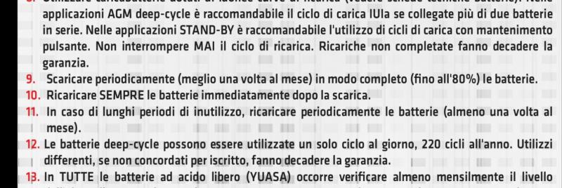

Ciao, voglio far vedere la raccomandazione che ho letto in un depliant di un rivenditore di batterie italiano riguardo le batterie al pb (acido libero e AGM).
Tra il decalogo dice di scaricare una volta al mese di 80%surprise e ricaricare immediatamente.
IMG_20221124_174621.jpg Non ho mai trovato questa pratica nei vari manuali dei produttori...
Ma c'è un ma...
Chi mi conosce qua sul forum da che sono anni che faccio una marea di osservazioni pratiche sulle batterie anche perché le uso ogni giorno in libera diciamo.(appunto tensioni, stati di carica, faccio grafici e vedo un po' di cose)
E anche se non ho mai letto di questa pratica prima,
Vi posso dire che in tutte le batterie al piombo ho visto che
Ripetuti cicli di scarica leggera (i  miei del 10-25% ogni sera) riducono le prestazioni delle batterie..sia ad acido libero che AGM (non ho provato abbastanza batterie da trazione ne gel ma sarà uguale credo).
Anche il mantenimento sotto Cb ha lo stesso effetto se non peggio. Alla prima scarica la tensione è bassa.
Può darsi che la capacità reasti invariata, infatti l effetto memoria sembra categoricamente escluso in letteratura.
Ma posso assicurare che la tensione di esercizio cala di circa 0.1/0.2v per ogni stato di carica dopo ripetuti cicli leggeri e CARICA SEMPRE COMPLETA.
Ma dopo una scarica di oltre 40% noto sempre che per alcuni giorni la tensione si alza sensibilmente.
Per esempio la mia avviamento del motore ora ha una tensione di 12.7v ed è stracarica tutti i giorni e sempre caricata da solare.
Se però la scarico con i servizi apposta a 50% e domani la ricarico avrà una tensione di quasi 13v per giorni.
Aggiungo che leggere sovraccariche di equalizzazione 1 volta al mese che vengono consigliate (da alcuni produttori anche in AGM) e che io faccio, non cambiano nulla. SE NON SONO PRECEDUTE DA UNA SCARICA CONSISTENTE MA NESSUNO LO DICE.
Eppure è così..le mie batterie AGM che scarico pocongni sera si stabilizzano a una tensione più bassa. Se però le scarico apposta del 50% e le ricarico come ogni giorno le prestazioni aumentano visibilmente.
Ora almeno una fonte specializzata dice la stessa cosa (80% di scarica al mese mi sembra troppa, accorcia anche la vita).
Eppure sono anni che non trovo la ragione del fenomeno ne in letteratura specializzata ne in forum specializzati.
Dove sta la verità laugh?
A me sembra a intuito che le scariche leggere impediscano una ricarica completa o che facciano accumulare nei livelli più profondi delle piastre, una piccola quantità di solfato di piombo che non viene riconvertito e solo una scarica più profonda riesca poi a riconvertire tutto in ricarica.
Ma è solo un ipotesi a occhio senza nessuna prova.
L unico modo sarebbe misurare la densità dell' elettrolita dopo tanti cicli leggeri e carica apparentemente completa e vedere se corrisponde al valore del costruttore che è indiscutibile.
Ma questo nelle batterie del camperista sia avviamento acido libero, sia gel sia AGM purtroppo NON È POSSIBILE!!angry
Solo nelle batterie solari o da trazione serie ad acido libero è possibile ormaiangry
Una persona esperta su un forum disse che le sue pb acido OPZS stazionarie , nonostante sempre apparentemente cariche non avevano mai la giusta densità dell' elettrolita nonostante battery monitor e tensione e corrente indicassero batteria piena. E solo un equalizzazione lunghissima di 10 ore dopo carica completa riportava la batteria a piena capacità secondo densità.
MA QUESTO A CASA MIA SI CHIAMA EFFETTO MEMORIA..
Inoltre da quanto ho visto io solo dalla tensione, se l.equalizzazione non è preceduta da scarica abbondante non ha effetto.
E i costruttori dicono che l equalizzazione si fa dopo carica completa ma non specificano di scaricare prima. A meno che non sia sottinteso frown

Ciao, voglio far vedere la raccomandazione che ho letto in un depliant di un rivenditore di batterie italiano riguardo le batterie al pb (acido libero e AGM). Tra il decalogo dice di scaricare una volta al mese di 80% e
ricaricare immediatamente. Non ho mai trovato questa pratica nei vari manuali dei produttori... Ma c'è un ma... Chi mi conosce qua sul forum da che sono anni che faccio una marea di osservazioni pratiche sulle batterie anche perché le uso ogni giorno in libera diciamo.(appunto tensioni, stati di carica, faccio grafici e vedo un po' di cose) E anche se non ho mai letto di questa pratica prima, Vi posso dire che in tutte le batterie al piombo ho visto che Ripetuti cicli di scarica leggera (i  miei del 10-25% ogni sera) riducono le prestazioni delle batterie..sia ad acido libero che AGM (non ho provato abbastanza batterie da trazione ne gel ma sarà uguale credo). Anche il mantenimento sotto Cb ha lo stesso effetto se non peggio. Alla prima scarica la tensione è bassa. Può darsi che la capacità reasti invariata, infatti l effetto memoria sembra categoricamente escluso in letteratura. Ma posso assicurare che la tensione di esercizio cala di circa 0.1/0.2v per ogni stato di carica dopo ripetuti cicli leggeri e CARICA SEMPRE COMPLETA. Ma dopo una scarica di oltre 40% noto sempre che per alcuni giorni la tensione si alza sensibilmente. Per esempio la mia avviamento del motore ora ha una tensione di 12.7v ed è stracarica tutti i giorni e sempre caricata da solare. Se però la scarico con i servizi apposta a 50% e domani la ricarico avrà una tensione di quasi 13v per giorni. Aggiungo che leggere sovraccariche di equalizzazione 1 volta al mese che vengono consigliate (da alcuni produttori anche in AGM) e che io faccio, non cambiano nulla. SE NON SONO PRECEDUTE DA UNA SCARICA CONSISTENTE MA NESSUNO LO DICE. Eppure è così..le mie batterie AGM che scarico pocongni sera si stabilizzano a una tensione più bassa. Se però le scarico apposta del 50% e le ricarico come ogni giorno le prestazioni aumentano visibilmente. Ora almeno una fonte specializzata dice la stessa cosa (80% di scarica al mese mi sembra troppa, accorcia anche la vita). Eppure sono anni che non trovo la ragione del fenomeno ne in letteratura specializzata ne in forum specializzati. Dove sta la verità ? A me sembra a intuito che le scariche leggere impediscano una ricarica completa o che facciano accumulare nei livelli più profondi delle piastre, una piccola quantità di solfato di piombo che non viene riconvertito e solo una scarica più profonda riesca poi a riconvertire tutto in ricarica. Ma è solo un ipotesi a occhio senza nessuna prova. L unico modo sarebbe misurare la densità dell' elettrolita dopo tanti cicli leggeri e carica apparentemente completa e vedere se corrisponde al valore del costruttore che è indiscutibile. Ma questo nelle batterie del camperista sia avviamento acido libero, sia gel sia AGM purtroppo NON È POSSIBILE!! Solo nelle batterie solari o da trazione serie ad acido libero è possibile ormai Una persona esperta su un forum disse che le sue pb acido OPZS stazionarie , nonostante sempre apparentemente cariche non avevano mai la giusta densità dell' elettrolita nonostante battery monitor e tensione e corrente indicassero batteria piena. E solo un equalizzazione lunghissima di 10 ore dopo carica completa riportava la batteria a piena capacità secondo densità. MA QUESTO A CASA MIA SI CHIAMA EFFETTO MEMORIA.. Inoltre da quanto ho visto io solo dalla tensione, se l.equalizzazione non è preceduta da scarica abbondante non ha effetto. E i costruttori dicono che l equalizzazione si fa dopo carica completa ma non specificano di scaricare prima. A meno che non sia sottinteso    In un mondo dove il male è di casa e ha vinto sempre, Dove regna il capitale, oggi più spietatamente, Riusciranno questo brocco e questo inutile scudiero Al Potere dare scacco e salvare il mondo intero?
Se ricordi ne avevamo già parlato in un altro thread che avevi aperto proprio in merito a quest'evento che avevi osservato
Qua il thread:

Se ricordi ne avevamo già parlato in un altro thread che avevi aperto proprio in merito a quest'evento che avevi osservato Qua il thread:
Si già 2 volte, ma ora ho trovato uno scritto di un venditore di batterie che dice di scaricare.
Mi chiedo se è relazionato e cosa ne pensate di questa pratica...

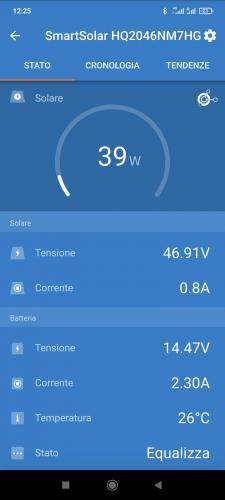

A proposito di equalizzazione, puta caso, proprio oggi era il giorno.
La equalizzazione del victron è abbastanza sofisticata, non è solo una carica a tensione maggiore.
Ma una volta finito l assorbimento ( o tensione costante ) invece di passare a mantenimento, inizia una fase a corrente limitata (8% della corrente massima del regolatore solare ma impostabile).
E con questa piccola corrente limitata, cerca di alzare la tensione da quella di assorbimento a un target prefissato. L'equalizzazione ha termine al raggiungimento del target o dopo un tempo impostabile.
È prevista solo per batterie a piastra tubolare ad acido libero, con target di 16/17v.
Io per le AGM l'ho impostata con un limite a 14.8v.
Quindi finita la carica a 14.5v a corrente libera, si mette a 8% della corrente e tenta di arrivare piano piano a 14.8v.
Questa cosa sulle mie AGM serve a poco e niente.
La pecca è che il limite di corrente è basato sulla CORRNTE del regolatore, nonostante si abbia uno schunt batteria in rete.
Quindi bisogna spegnere tutto per farla correttamente altrimenti non può sapere la corrente della batteria o delle utenze.
Ho scritto a victron di fare come per la corrente di fine carica cioè che se uno ha uno schunt batteria il regolatore possa vedere quella solo della batteria separata dai carichi.
Ma come al solita con arroganza victron ha detto che è giusto cosifrown
Ecco,ho dovuto spegnere il frigo e tutto quanto così il regolatore può usare 2.3/2.4A (8% di 30A) per alzare da 14.4 a 14.8v la tensione.
Altrimenti con i carichi salta tutto il discorso, perché lui deve erogare più del 8% di corrente per forza solo per mantenere il target di tensione di partenza dell' equalizzazione.
È ridicolo, avendo a disposizione uno schunt batteria che potrebbe (e lo fa) inviare in rete bluetooth il.solo valore di corrente batteria al regolatore.
