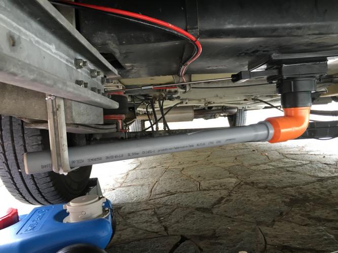

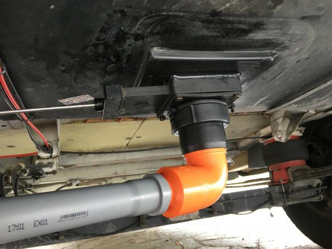

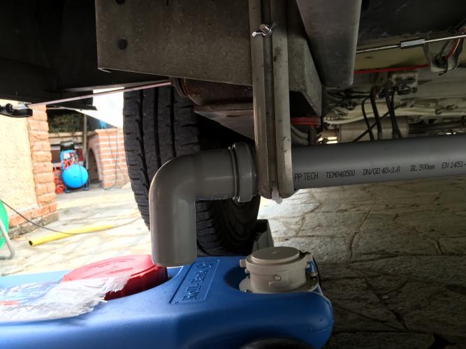

Io ho acquistato l'innesto con blocco, aggiunta una curva e prolungato lateralmente, spostando contemporaneamente la maniglia dal retro del mezzo al fianco (era impossibile utilizzarla con portabici), proprio accanto al punto di scarico. Al termine della tubazione ho messo una curva che posso ruotare all'occorrenza in modo da passarci sotto anche il roll-tank quando il terreno non me lo permette naturalmente.
Allego qualche foto:
- Roberto -
di scarico. Al termine della tubazione ho messo una curva che posso ruotare all'occorrenza in modo da passarci sotto anche il roll-tank quando il terreno non me lo permette naturalmente. Allego qualche foto:
Buonasera, è un po' che sto pensando di fare la stessa cosa. Mi sono già procurato l'innesto a baionetta per la ghigliottina di scarico. Mi saprebbe cortesemente dire se la curva arancione che compare nelle sue foto è un componente normalmente disponibile nei magazzini di forniture idrauliche o se è qualcosa di specifico?
La tenuta è assicurata dalla sola guarnizione incorporata nei diversi pezzi o è servito fare sigillature?
Grazie e buona serata.
un componente normalmente disponibile nei magazzini di forniture idrauliche o se è qualcosa di specifico?  La tenuta è assicurata dalla sola guarnizione incorporata nei diversi pezzi o è servito fare sigillature? Grazie e buona serata.
Salve, ho comprato tutto al Brico OK di zona. E' una curva arancione + riduzione arancione + tubo grigio e curva.
Tutto è a tenuta per pressione da incastro, ma io ho voluto quantomeno il raccordo a baionetta/curva/riduzione sigillarlo ulteriormente a scanso di equivoci, dall'interno con silicone. La tenuta dei tubi grigi è assicurata dalla guarnizione che hanno già loro di serie. Costato pochi euro, vado a memoria meno di 20.
- Roberto -

Scusa, il primo pezzo, quello che credo chiami "innesto con blocco", è fatto apposta per la ghigliottina? Hai dovuto filettarla?
RobVision
RobVision
22/06/2016 1614
Inserito il 03/09/2017 alle: 09:53:27
In risposta al messaggio di giorgioste del 03/09/2017 alle 09:26:57
Scusa, il primo pezzo, quello che credo chiami innesto con blocco, è fatto apposta per la ghigliottina? Hai dovuto filettarla?
Salve, è un pezzo ad incastro fatto appositamente per quel tipo di valvola. Si innesta "a baionetta" e si ruota affinché le "asole" vadano a bloccarsi sugli appositi blocchi. E' esattamente l'equivalente del tappo con blocco, ma versione "passante".
Il nome del pezzo dovrebbe essere "raccordo dritto valvola scarico 3'' " ma verifichi che sia il suo stesso attacco, preciso che per avere le giuste pendenze ed arrivare dritto al punto di scarico ho preso il raccordo a baionetta "dritto" e collegato poi con quello arancione, nulla toglie di poter usare anche il raccordo a baionetta curvo.
Un esempio (quello che ho usato io):
- Roberto -
