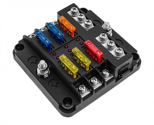

Buonasera
ho acquistato una scatola fusibili supplementare per la connessione di alcune utenze aggiunte negli anni. Una di queste uscite è dedicata al cicalino del gradino. Ora per puro caso mi sono accorto che nonostante tolgo il fusibile dedicato il cicalino non smette di suonare anche se con intensità minore. Insospettito da questo strano comportamento ho provato a levare tutti i fusibili e in uscita comunque su tutte le utenze misuro una tensione di 11,5v. Ho notato comunque che se si tratta di un cicalino (basso consumo) questo suona comunque ma se si tratta ad esempio del frigo a compressore non da segno di vita. Quindi tira fuori una tensione ma con bassa corrente. Come me lo spiegate? Questo è l oggetto di cui vi parlavo

In parallelo ad ogni fusibile c'è una resistenza con in serie un LED che si acende per segnalare quel fusibile rotto, è quella debolissima corrente che ativa il cicalino.
Puoi togliere il LED o mettere in parallelo al cicalino una resistenza da 330 Ohm 2 Watt.

In parallelo ad ogni fusibile c'è una resistenza con in serie un LED che si acende per segnalare quel fusibile rotto, è quella debolissima corrente che ativa il cicalino. Puoi togliere il LED o mettere in parallelo al cicalino una resistenza da 330 Ohm 2 Watt.
Però scrive che rimuovendo i fusibili legge in uscita 11,5V, come è possibile?
È la tensione della batteria meno la caduta di tensione del LED.
Chiaro. Grazie Marco. Gentile come sempre
